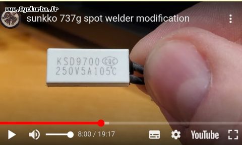

Essai ce matin: ça fonctionne puis ça arrête. Surement un problème de refroidissement. Un capteur trop sensible ? où est ce capteur ?
Mettre un ventilateur ? je n'y crois pas, car un spot welding qui chauffe au bout de 12 soudures, alors qu'il est stocké à 19° (hiver), ce n'est pas normal. ça doit pouvoir fonctionner même en été.

S'il y a une sonde elle est sûrement au cœur du bobinage du transfo, mais j'ai du mal à y croire.
C'est peut-être un composant au niveau de l'alim qui part en cacahouète.

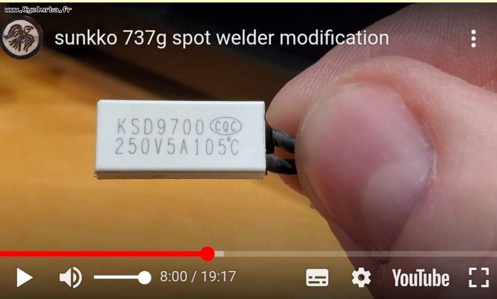

Sur la vidéo en première page (1er message) on peut voir un gros capteur de temp. placé contre le bobinage transfo et derrière l'espèce de carton isolant (vers 7:40) ...

C'est un thermostat en fait, visiblement 105°
Il est peut-être HS ?

Oui c'est ça un petit bilame soit il est HS soit le bobinage chauffe vraiment et dans ce cas la modif du transfo sera une bonne opération.

Il suffirait de relever la temp. avec une autre sonde pour vérifier en fait ...
(genre sonde de cuisine par exemple si Charly en possède une )

A mon avis il s'agirait plutôt d'une sécurité portant sur l'intensité supportée par un des composants de puissance.
Il doit être sous-dimensionné par rapport aux pics des appels de courant et se met en défaut.
Je pense également que la modification a de bonnes chances de résoudre ton problème, et permettra à ta soudeuse de bien fonctionner sur le long terme.
Et à ta place j'arrêterai de m'en servir telle quelle, car tu n'es pas à l'abri que le composant incriminé finisse par griller au lieu de se mettre en défaut.
Mais ce n'est que mon avis.

merci ; en fait, c'est l'équivalent d'un Klixon, un interrupteur thermique. Donc ça ne réagit pas à l'intensité, mais uniquement à la chaleur. ouvert ou fermé. ça vaut 0,30€ sur ali.
ce que je peux faire c'est mesurer sa résistance avant et après le problème. et mesurer la t° avec un thermomètre infrarouge. Ou le sortir carrément, ainsi il ne chauffera pas.
ça ne peut pas griller. Par contre, il est peut-être défaillant.
