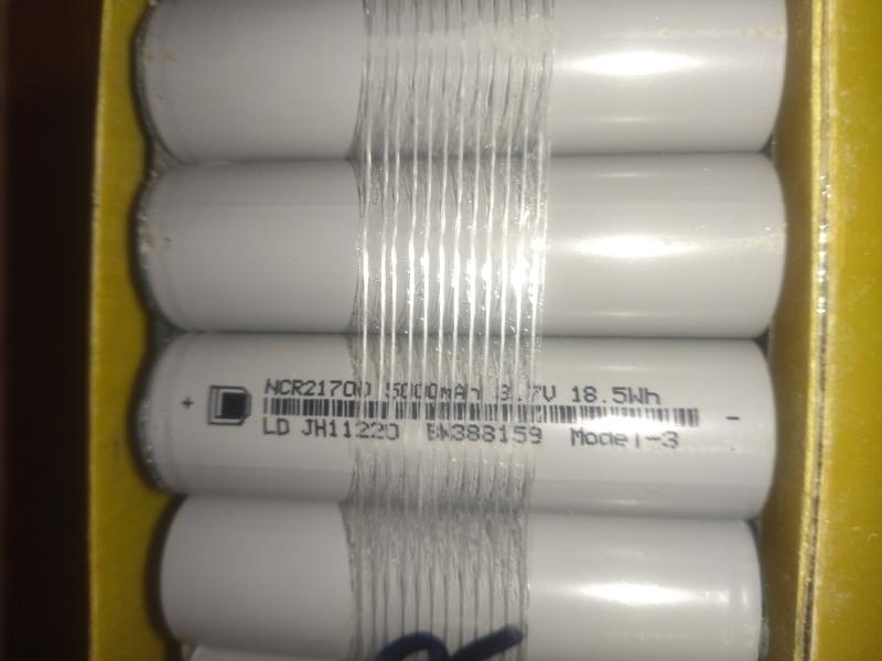

Bonjour ! je viens de créer mon compte après un petit temps sur le forum (merci pour le contenu ! )
je lance une bouteille à la mer, j'ai une batterie 48v 25ah qui a maintenant 2 ans, j'ai changé le bms pour un modèle connecté, et je cherche donc des infos sur mes cellules !
: des ncr 21700 , "model-3 " (ou mode 1-3 ?? ) de 5000 mah. d'après certains c'est du panassonic venant d'une tesla model 3 (j'ai les 3 traits sur le pole - comme on voit sur ali, mais il semblerait que ce soit le symbole d'une cellule reconditionnée ?) mais aucun site fiable ne le confirme, votre avis ?? il y a presque les mêmes sur alibaba avec un datasheet , mais sur les miennes j'ai un logo différent voir photo:
et l'annonce alibaba avec presque les mêmes cellules : www.alibaba.com
Merci pour vos retours ! en fait je voudrais surtout connaitre la tension max de décharge , j'ai mis 2,75 dans le bms par sécurité, mais du coup je manque d'autonomie , à priori ce serait 2,5 si c'est bien les mêmes que sur ali.
en utilisation elles tiennent 10A de décharge continue sans souci donc ça semble coller avec les cellules d'ali ;)

Ha bah sur google j'ai peut être trouvé !
www.tinkertechau.com.au
ce logo serait bien celui de Panasonic alors ?!

petites news, j'ai réglé le cut à 2.5v , d'après ce que j'ai trouvé c'est la bonne tension. du coup je vais pouvoir faire une vraie charge complète et voir la capacité actuelle par contre j'ai un gros déséquilibre qui se crée en fin de décharge, certaines séries tombent bien avant d'autres alors qu'au dessus de 3v / cell ça reste équilibré c'est peut être dû à l'usure aussi ?
Anonyme, 25 msg, (FR-34).
 Citer Alerter [742091]
27-05-2023 à 22h46
C'est trop bas tu vas tuer ta batterie en moins de 2. Le contrôleur est censé couper à 3v. Tu peux régler le bms à 2,8v voir 3v.
Perso j'arrête la décharge à 3,4v et je charge à 4,1v.
2,5v c'est le minimum vitale des cellules mais plus tu vas en dessous des 3v plus tu les détériore. Idem pour les tensions au dessous de 4v.
L'idéal serait de rester toujours autours de la tension nominale.
