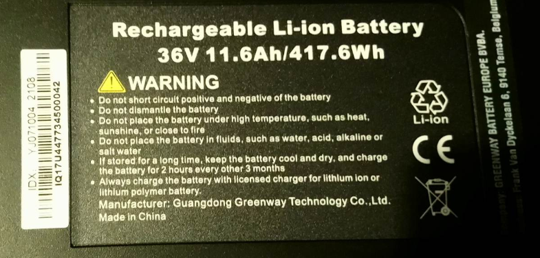

Question de béotien.
Comment connaître la puissance maximum qu'une batterie peut fournir ?
Je soupçonne qu'on ne peut se fier à sa capacité indiquée en Ah, et qu'une batterie peut peut-être sortir un courant plus important sur une période courte.
Info ? Intox ?
Merci.

Tout d'abord attention, l'expression « puissance » pour une batterie, bien qu'elle soit souvent utilisée dans la presse VAE, est impropre. Une batterie n'a pas vraiment de puissance, même si on pourrait considérer qu'il s'agit du produit de sa tension de service et du courant maximal qu'on peut en extraire.
Lorsque tu rapportes la valeur en Ah de ta batterie, il ne s'agit pas du tout d'une intensité de courant, encore moins d'une puissance. Il s'agit de la quantité d'énergie que la batterie contient et elle est ici exprimée par le produit du courant qui pourra sortir de la batterie par la durée d'une heure. Comme il faut mettre beaucoup d'accumulateurs en parallèle pour obtenir cette capacité, il est vrai que sa capacité à fournir du courant augmente au fur et à mesure que l'on soude des éléments en parallèle, mais cela n'indique pas pour autant la valeur de courant qui peut être soutirée instantanément ou sur plusieurs secondes.
J'ignore s'il existe un terme pour désigner le courant qui peut être extrait d'une batterie sans la tuer. Le terme « sortance » qui est utilisé pour les amplis op et autres portes logiques serait pas mal pour parler de ça. Tout d'abord, il faut préciser que la batterie est généralement équipée d'un BMS et que celui-ci contrôle et limite le courant qui en est soutiré. Si on dépasse une certaine valeur, le BMS coupe la décharge et alors les éléments internes comme externes sont protégés contre l'excès de courant. On pourrait dire que c'est cela, la limite de courant de la batterie.
Mais on peut aussi imaginer une batterie sans BMS. Dans ce cas, la limite de courant est déterminée par le moment où l'élément le moins capable de faire passer du courant va atteindre une température trop élevée et va ou bien entrer en fusion, ou prendre feu. A ce moment là, le courant va cesser de passer, le circuit va s'ouvrir et on aura donc atteint la limite en courant de la batterie. Précisons cependant que celle-ci est liée à une durée. Dans l'absolu, en instantané, le courant que l'on peut atteindre n'a presque pas de limite. Mais ça ne va pas durer longtemps...

Pour savoir si ça fonctionne, il faut donc tester en modifiant la config du contrôleur jusqu'à ce que le BMS coupe le jus — en espérant que la batterie en soit bien équipée et qu'il fonctionne correctement au risque sinon de flinguer la batterie voire provoquer un incendie ?

Oui, c'est ça mais il s'agit tout de même d'une fonction de base du BMS. Il est peu probable qu'elle soit mal réglée.
Évidemment, si tu commences par imposer un court-circuit, il est possible que l'électronique n'ait pas le temps de protéger la batterie mais ça, même un fusible est capable de se montrer trop lent pour protéger un appareil électronique.
S'il n'y a pas d'indication sur l'étiquette que tu as photographiée, il en existe en revanche peut-être une sur le BMS lui-même, ou sur la documentation de la batterie.

Rien trouvé sur le site. On peut accéder au BMS sans risque ?
Pour remplacer un BBS01B par un BBS02B tout en gardant cette batterie 36V, Ozo m'indique que les câbles sont les mêmes mais qu'il faut que la batterie soit justement capable de sortir une intensité de 25 ampères.

Si tu restes avec un moteur de même puissance, il y a peu de chances que tu rencontres des problèmes, et le cas échéant, tu pourrais le reprogrammer.

Justement non : pour avoir plus de couple dans un endroit pentu, l'objectif est de remplacer un BBS01B par un BBS02B, en gardant si possible la batterie de 36V qui est quasiment neuve

Si ta batterie était choisie pour fonctionner avec un BBS de 250W, il y a des probabilités importantes qu'elle soit dimensionnée pour fournir 20A maxi.

Oui, c'est pour ça que je demandais comment mesurer l'intensité max qu'une batterie peut fournir
Donc 1) faire un test — j'imagine que le contrôleur du Bafang accepte n'importe quelle batterie, contrairement aux moteurs de marque — puis 2) si pas assez de couple because 20A, changer moteur et batterie pour du 48V

Oui, il accepte n'importe quelle source d'énergie (sauf le bois !).
Si la BMS coupe à 20A, tu le verras au fait que ton système s'éteindra, pas à un manque de couple ou de puissance.
