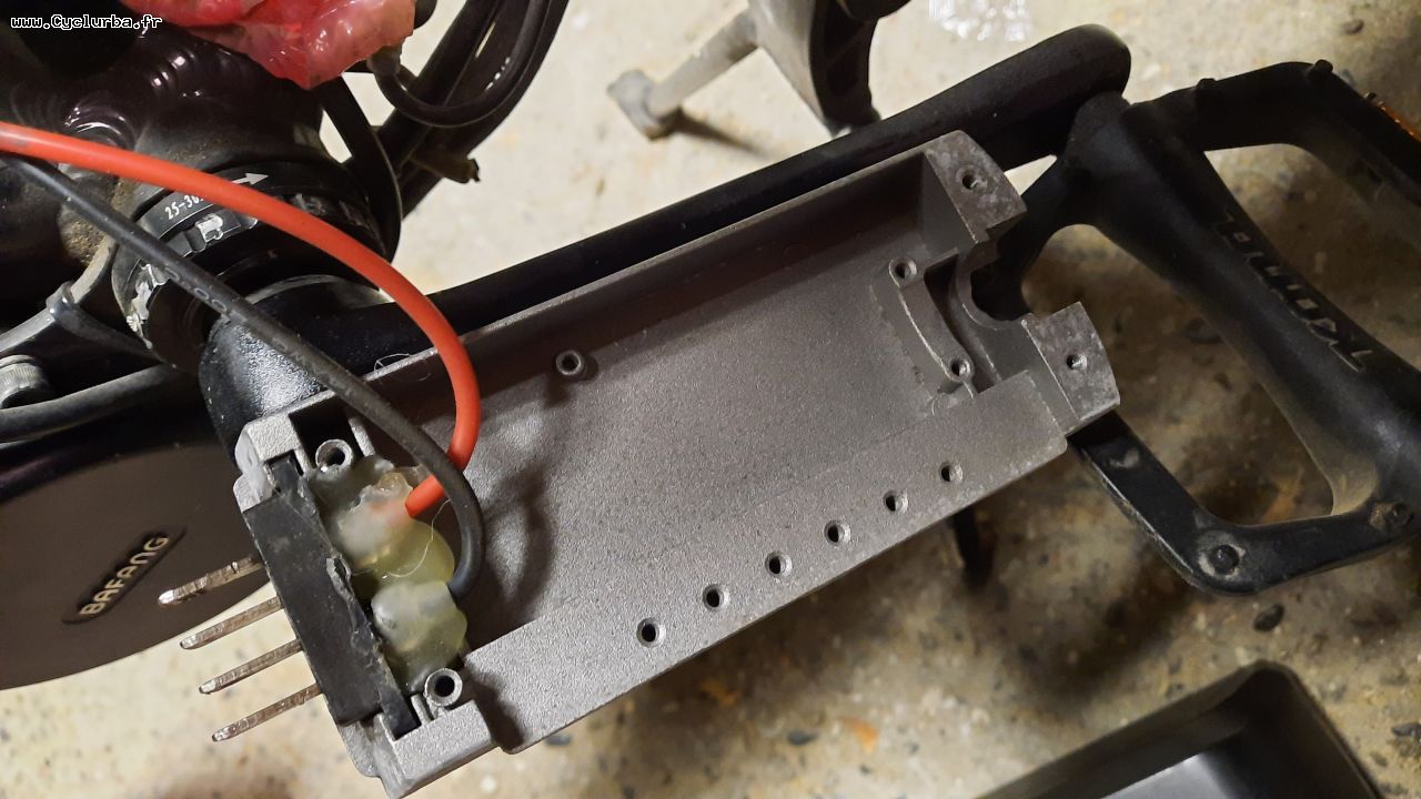

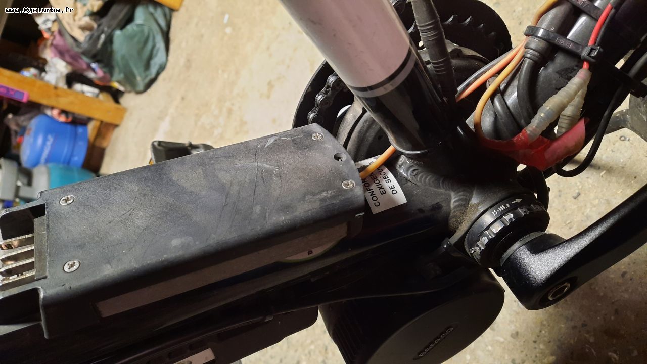

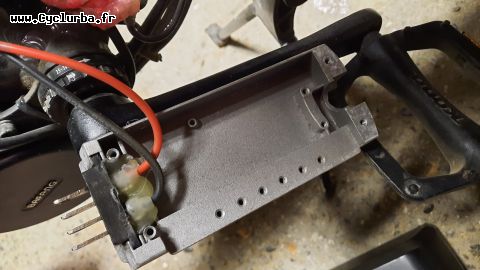

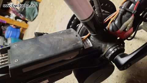

A quel endroit penses tu que je puisse placer le convertisseur, pour prendre le courant ?
Faut-il que je fasse un "doublage" en sortie de batterie ?
Il faudrait qu'il soit à l'abri des intempéries j'imagine !
Sans doute sous la batterie dans le petit espace en photo ci-jointe si ça rentre...
Jérôme

Jerome73
15-10-2023 à 22h07
Le boitier fermé et les câbles et raccords qui en sortent en photo
7 msg, 45 ans. (-73).
 Citer Alerter [746835]
16-10-2023 à 08h24
Oui il faut alimenter en direct depuis la batterie.
Il faudra protéger avec un petit fusible 5A. Pour l'emplacement c'est à toi de voir mais oui il faut qu'il soit protégé de l'eau.
