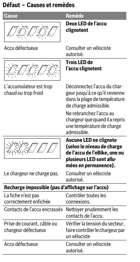

Les leds 2 et 4 clignotante sur le pack.
Je tente de faire un reboot du pack avec le bouton on/off pendant 10 sec rien n'y change.
Je mets en charge, pareil leds 2 et 4.

Non les leds 2 et 4 correspondent a un code erreur
Mais ça dit juste erreur batterie.
Si c'est 1 +3+5 c'est un problème de température
Dans tous les cas je n'ai pas débranché le bms du coup je ne devrait pas l'avoir brique.
