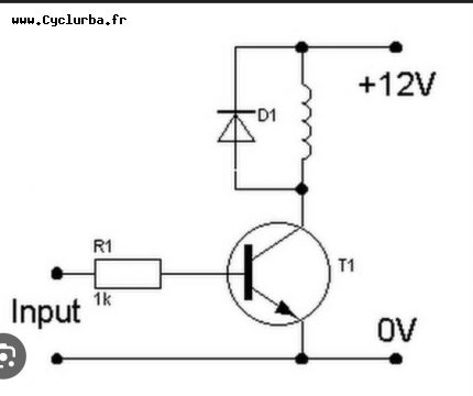

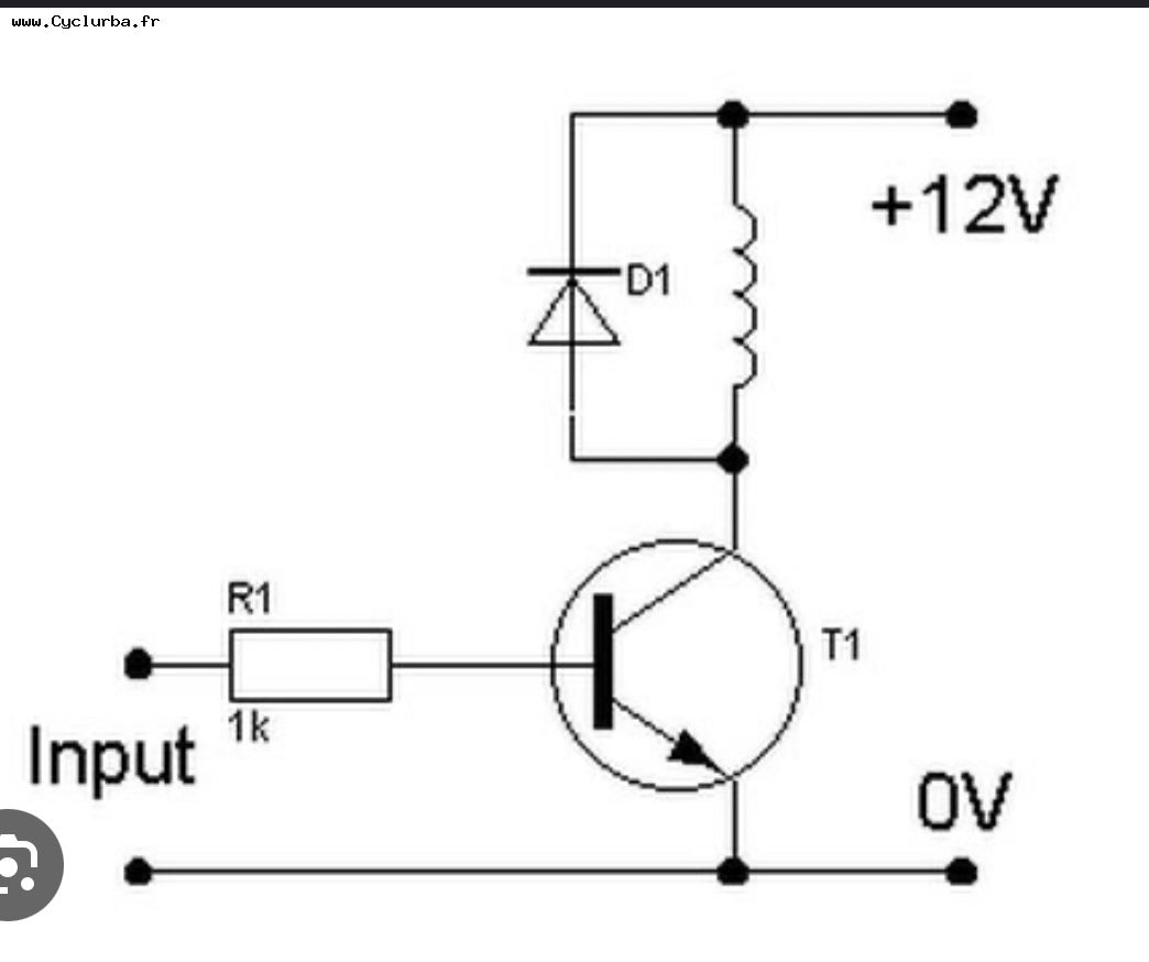

Un montage sur ce principe:
Il faut évidemment adapter:
- choisir un transistor +60V
- vérifier que la conso du phare ne dépasse pas le courant max du transistor
- éventuellement diminuer la résistance d’entrée pour limiter à 2mA, donc plutôt autour de 2,5kOhm.

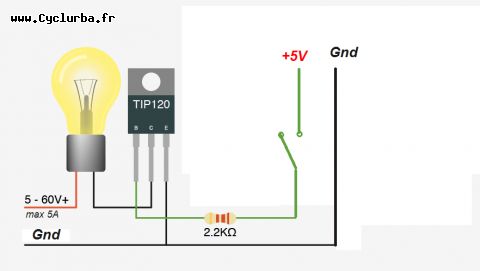

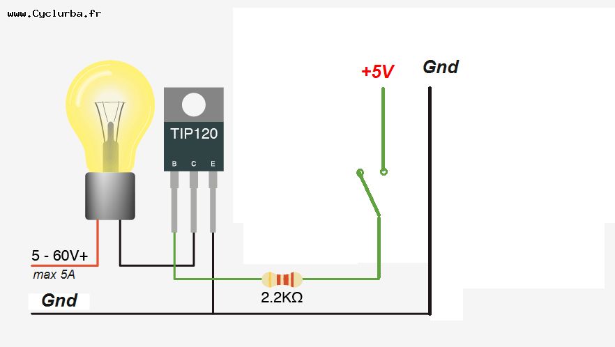

Si ça peut aider, sur mes bricolages Arduino et puissance relativement élevée j'utilise souvent ce schéma de contrôle très basique et fonctionnel en l'état :
transistor (darlington) NPN TIP120, 60V-5A max, facile à trouver.
A noter que le TIP121 monte à 80V max, le TIP122 à 100V
Pas besoin de diode de roue libre avec une ampoule ou led.
Après pour plus de perfo on peut aussi utiliser un mosfet en mode switch.
Il y a également plein de petits modules tout fait et prêt à l'emploi, faut juste vérifier leur conso sur le signal 5V mais les mosfets tirent généralement moins que les transistors, c'est un de leurs avantages.

Le principe de soupaloignon me tente bien à un détail prés: dans le cas d'un frein de vélo à assistance électrique, l’interrupteur se trouve sur le gnd. Cela modifie-t'il le schéma existant ? (désolé mais je ne suis pas très fortiche en courant électrique)
Anonyme, 39 msg, (FR-92).
 Citer Alerter [747189]
Soupaloignon
29-10-2023 à 11h12
Non ça devrait rien changer (+5V toujours branché et coupure sur Gnd)
La lumière fonctionne quand +5V et Gnd sont connectés, et se coupe si un des 2 est ouvert ou inversé.(2x Gnd)

Soupaloignon, afin de mourir moins bête, peux-tu me dire a quoi sert la résistance de 2.2 Kohm ?
 Citer Alerter [747193]
Message modifié le 2023-10-29 11:45:46 par Guytouw.
29-10-2023 à 11h40
Thierry113
29-10-2023 à 12h00
A limiter le courant dans la base.
Un transistor a trois fils : base, collecteur, émetteur.
C'est un amplificateur de courant, ansi le courant entre collecteur et émetteur sera proportionnel au courant entre base et émetteur avec un gain propre à la référence du transistor.
ainsi si j'ai un transistor qui a un gain de 100 et que je fais circuler 1 mA dans la "diode" B-E je vais récupérer 100mA entre C-E.
La tension directe entre B et E est aussi propre au transistor et proche de 0,6V pour un transistor silicium donc si je présente une tension inférieure a 0,6V rien ne se passe, au delà de 0,6V c'est un quasi court circuit, et le transistor fume si on ne limite pas le courant avec une résistance.
