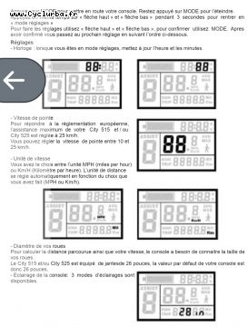

Bonsoir, désolé c'est encore moi. Je n'arrive pas à accéder aux réglages pour changer les roues.
Après avoir appuyé sur haut bas pensant 3 s, je peux changer l'heure, la luminosité de l'ecran, les km/miles et faire un zero sur le kilométrage (voir les modes sur la capture d'écran).
La notice du Wayscral 515 et 525 me dit pourtant que c'est possible.
Est-ce que vous savez si il y a une combinaison supplémentaire à faire svp ? Peut-être un pour faire un zero complet ?
Si non , il va falloir que je commence â bidouiller avec les fils, c'est ça ?

Non il faut juste changer le réglage, il y a peut-être un code ou une combinaison de touche pour accéder aux paramètres cachés.

Selon la notice il n'y a pas de mot de passe.
 Citer Alerter [747749]
25-11-2023 à 18h25
Il y a une procédure de RàZ.

Merci beaucoup, mais sauf erreur de ma part, c'est une raz du kilométrage. En tout cas dans mon cas le problème persiste.
Et toujours pas d'accès aux paramètres de la taille de roues uniquement à la luminosité de l'écran etc. comme sur la notice (notice pour le 525 et non le 515 et 525 comme indiqué dans la notice ?
N'hésitez pas si vous avez des idées...
