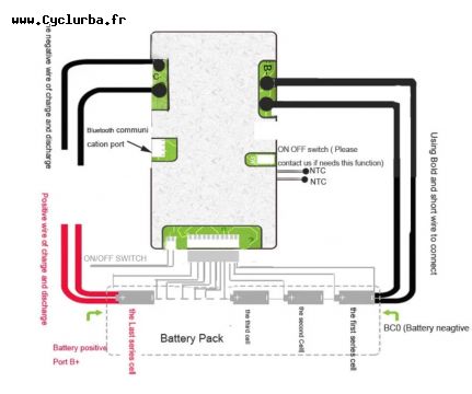

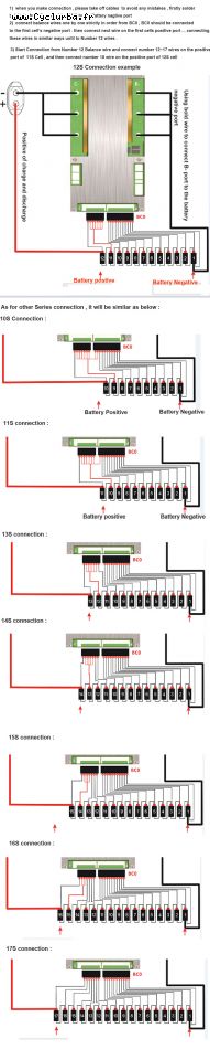

Déjà es tu certain d'avoir connecté correctement les entrées pour que ton bms reconnaisse que c'est bien une 10s. Il faut respecter le schéma de raccordement.
Ensuite dans le programme il y a une fonction ON/OFF dispo sur PC. Tu peux également activer le bms avec un bouton raccordé sur l'entrée dédiée.

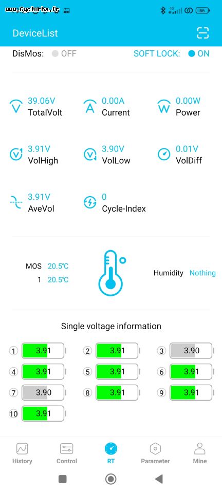

Quand tu connectes ton smartphone sur la page de garde tu as des infos sur l'état du bms, que disent-elles ?
Idem dans les pages suivantes tu as des indications ou des messages d'erreur si quelque chose ne va pas.

25-11-2023 à 08h38
Pour le bouton ON/OFF est visible sur ce schéma. Parfois l'entrée est positionnée en latéral. D'ailleurs c'est également indiqué sur le schéma.
En théorie le bms est vendu avec la fonction Switch désactivée dans le soft, mais peut-être que sur le tiens la fonction est activée nativement. Dans ce cas il suffit de shunter l'entrée SW1 pour voir si le bms s'active.

Marco2943
03-12-2023 à 20h02
Bonsoir Peter, désolé de cette absence indépendante de ma volonté.
Je mets le shema de branchement que j'ai suivi

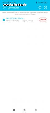

Marco2943
03-12-2023 à 20h07
les différents écrans de l'appli
66 msg, 61 ans. (-29).
 Citer Alerter [747955]
Marco2943
03-12-2023 à 20h07
suivant
 Citer Alerter [747956]
Marco2943
03-12-2023 à 20h09
un autre
