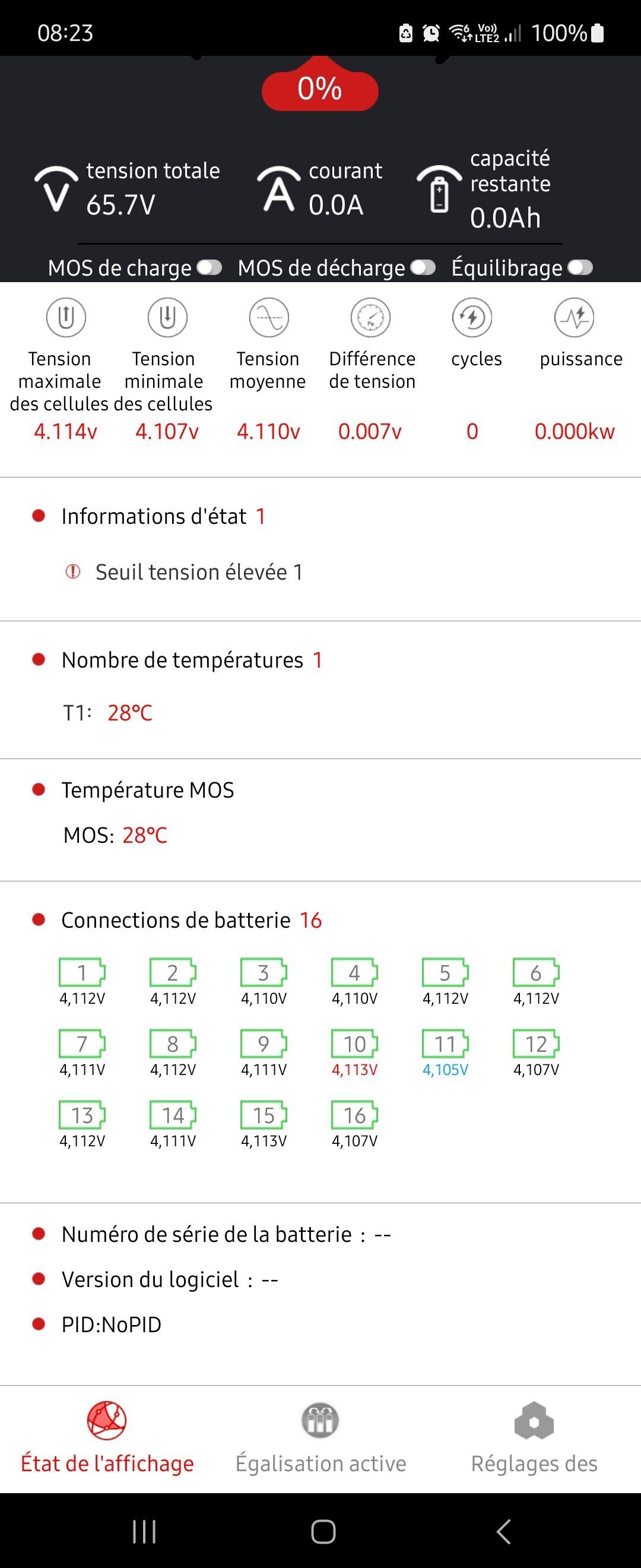

Petit retour.
Equilibrage presque parfait .

Voilà qui est très bien ton bms devrait être capable de maintenir un bon équilibrage si tes cellules sont en bonne santé et bien assemblées.
