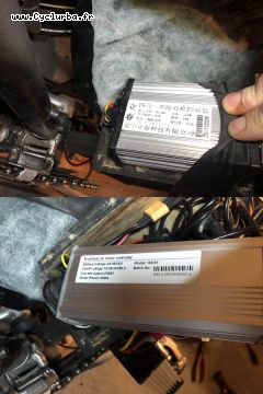

Je viens d'aller voir. Il y a bien 2 contrôleurs, mais 2 modèles différents. Celui du haut, pour la roue avant, est un 36/48v, 350w et 18Ah. Le second est un 24/36/48v avec 500w et 25Ah... Je dois envisager de les changer ?

Non aucune raison, en revanche ta batterie est-elle bien capable de sortir 25+18A crête ?
Ce ne sont pas des Ah mais des Ampères. Ta batterie doit faire au moins 50A crête donc plus de 2500w.
Édit :
J'avais mal regardé ta vidéo, mais là ton moteur arrière ne fonctionne presque pas !
La gâchette d'accélérateur pour l'arrière est en mode piéton non ?
Il doit falloir pédaler pour qu'il tourne à pleine puissance.
Enfin, tu me conseilles de régler mon chargeur sur 41v... Ce n'est pas 51v plutôt ?
Oui c'est plutôt 4,1v/cellules que je voulais dire.
Cela donne 4,1vx13s=53,3v.

Quelque soit les moteurs ça doit fonctionner.
Ton moteur avant fonctionne bien mais celui de l'arrière est sûrement en mode piéton quand tu actionnes la gâchette.
Il doit tourner à plein régime comme celui de l'avant quand tu lèves la roue arrière.
As tu un afficheur LCD pour le contrôleur de la roue arrière ?
Le capteur de pédalage est-il connecté ?

Salut Peter. Je ne sais pas s'il y a un mode piéton sur la gâchette du moteur arrière.
Ce sont 2 gâchettes l'une au-dessus de l'autre. En abaissant celle de gauche, ça lance le moteur arrière. Puis en baissant encore, ça lance aussi le moteur avant. Et si je n'abaisse que la gâchette de droite,
ça lance le moteur avant uniquement...
Il n'y a pas de capteur de pédalier sur ce vélo. J'envisage d'en poser un.
Pour info, il n'y a pas non plus de freins à disques et je pense que ce sera appréciable quand
il roulera à sa pleine puissance ;-)
Je ne vois pas d'afficheurs sur les contrôleurs. Seulement une sorte de compteur sur le guidon.

Tu peux mettre une photo de ton compteur ?
Je ne vois pas les fils de l'accélérateur pour le moteur arrière sur ta photo.
Ah je viens s de voir que c'est la photo de Pierre Yves dans une autre discussion.
Pour publier une photo il faut la poster directement avec un petit message sans éditer. Une fois la photo publiée tu peux éditer ton texte pour ajouter des infos, mais tu ne peux pas changer l'image.
En revanche tu peux supprimer l'image en éditant ton message précédent et en cliquant sur oui dans l'onglet "supprimer la photo".
