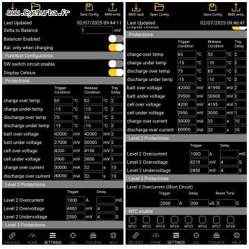

Ils t'ont donner quel code ?
Voici mes regles pour 2 batteries différentes en 10s.
Ici le SoC%
 Citer Alerter [760654]
02-07-2025 à 09h57
Il n'y a pas besoin que la charge monté jusqu'en protection puisque le bms utilise les règlages que tu as entré pour indiquer le SoC %.
En revanche si tu veux faire couper le bms en pration il suffit de régler les valeurs Cell protection en dessous de 4,2v puisque ton chargeur lui, va jusqu'à 4,2v par cellule.
Tu peux égalent modifier la tension maximum du pack à 53,5v par exemple au lieu de 54,6v.
Voici mes réglages pour les 2 batteries.
 Citer Alerter [760656]
02-07-2025 à 09h59
Et aussi ....
 Citer Alerter [760657]
