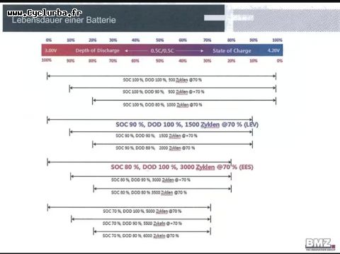

Hey @Peter, je viens de revoir le discussion épinglé qui concerne les cycles totaux des li-ion en fonction de la charge et décharge et on peut voir qu'une décharge à 0% n'influe pas sur la durée de vie des batteries, sachant cela penses tu que c'est ok que je profite de mes sanyo à fond en paramétrant la tension basse à 2,6/2,7v ? ça contredit légèrement ta réticence quelques messages plus tôt.

04-07-2025 à 17h12
Ça ne contredit absolument rien, ça va exactement dans le sens de ce que je dis.
pushevs.com
cmbatteries.com %C3%A9/
De plus je ne vois absolument pas l'intérêt d'aller chercher une tension inférieur à 3v/cellule sachant que le contrôleur ne fonctionnera pas et que l'autonomie que tu pourrais en tirer sera de quelques mètres supplémentaires.
Tout est écrit dans les liens au dessus tirés de la discussion :
ENFIN ! Une étude du vieillissement des cellules selon la recharge
