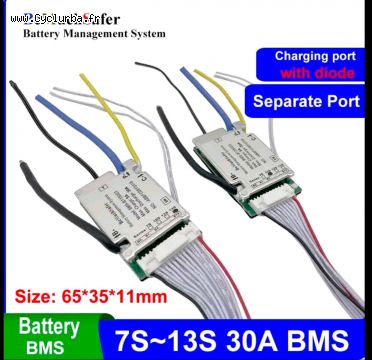

J'ai repéré ce BMS, juste une dernière question, le switch repéré sur le BMS c'est bien le bouton poussoir se trouvant sur le guidon ?
Sur l'ancien BMS c'est une prise 3pin mais 2 sont branchées RXD et TXD. La troisième non raccordée GND.
Cet impulsion permet de "réveiller" le BMS je suppose.
Merci pour ton aide.

J'essaie de mettre une photo plus explicite

13-08-2024 à 14h55
Oui le switch permet de couper la décharge de la batterie.
En revanche les connectiques RX/TX de ton ancien bms signifie qu'il communique avec ton contrôleur.
Le problème est qu'en l'absence de communication ton contrôleur risque de rester éteint.
 Citer Alerter [752577]

Salut,
Généralement sur les BMS communiquant (smart Bms) type JBD, LZT, etc... le switch de coupure est désactivé par défaut et donc non fonctionnel.
Pour l'utiliser il faut activer l'option dans le soft, puis ensuite un simple branchement de bouton on-off fait l'affaire.
Perso je ne l'utilise pas.
Mais là vu tes images il me semble pas que c'est un smart, il doit donc fonctionner de suite, probablement en coupant si les deux fils sont en continuité.
