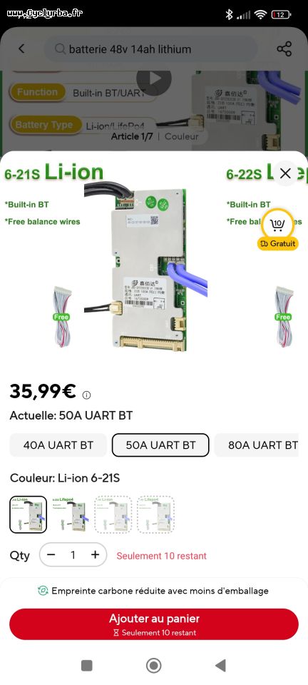

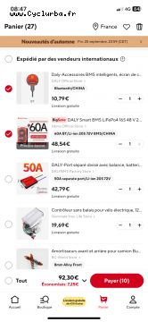

J’ai trouvé celui là mais lequel est le mieux ?
