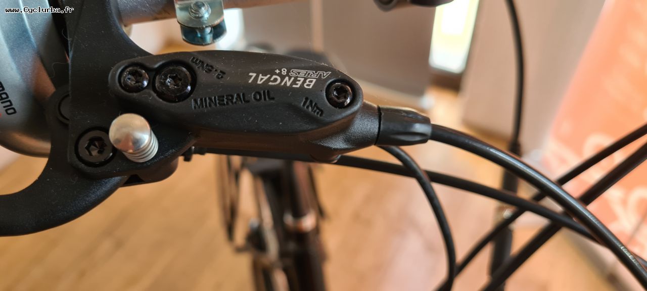

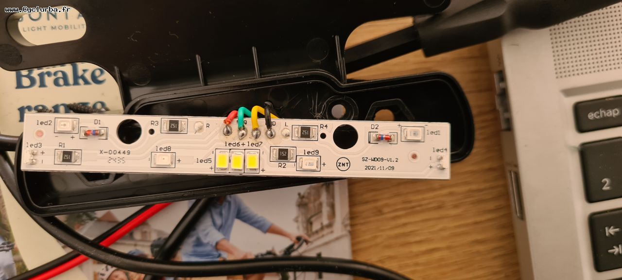

Marcangel69
07-03-2025 à 12h47
photo 2

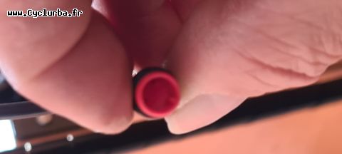

Marcangel69
07-03-2025 à 12h47
photo 3
Anonyme, 13 msg, (FR-69).
 Citer Alerter [758782]

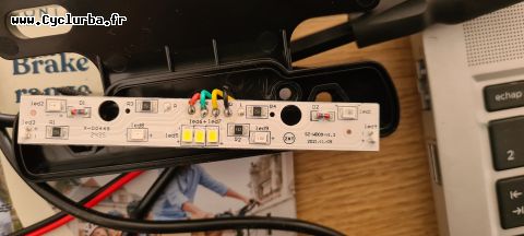

Marcangel69
07-03-2025 à 12h48
photo 4
 Citer Alerter [758783]

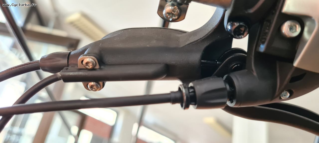

Marcangel69
07-03-2025 à 12h53
photo 5
 Citer Alerter [758784]

Mmarc67
07-03-2025 à 15h38
Je vais te donner ce qui n'est que mon avis.
Je crois que ton feu stop est plutôt bien foutu :
-fil noir : masse
-fil rouge : feu de position
-fil vert : contact frein gauche (ou droite) pour allumer le feu stop
-fil jaune : contact frein droite (ou gauche) pour allumer le feu stop
Donc si tes contacts de poignées de freins sont normalement ouverts, tu n'as qu'à relier une de leur broches au + batterie, et l'autre au fil vert ou jaune.
Normalement une fois le vélo sous tension, ton feu devrait être allumé faiblement en continu et fortement lorsque tu freines.
Anonyme, 560 msg, (FR-67).
 Citer Alerter [758787]
Mmarc67
07-03-2025 à 15h40
Si tes poignées de freins ont des contacts normalement fermés, tu dervras intercaler un relais inverseur dans le montage.
