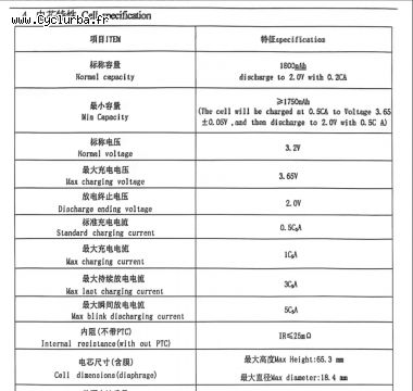

J’ai demandé les données techniques un peu plus précises en MP au vendeur. Et il m’a envoyé ça :
Rassuré moi si ce que j’ai commandé est suffisant svp ?

Les données techniques un peu plus précises demandées en MP au vendeur.

Salut ton flash va y gagner en autonomie au passage, j'espère que la qualité sera au rendez vous.
Je ne comprends pas ta phrase
(Courant continu de 5,4A écrit sur l’accu) soit +/- 1C
Ce n'est pas 1C mais 3 l'accu fait 1,8Ah.
Et pour les spec la décharge max blink est de 5C.
Ça devrait passer sans problème.
