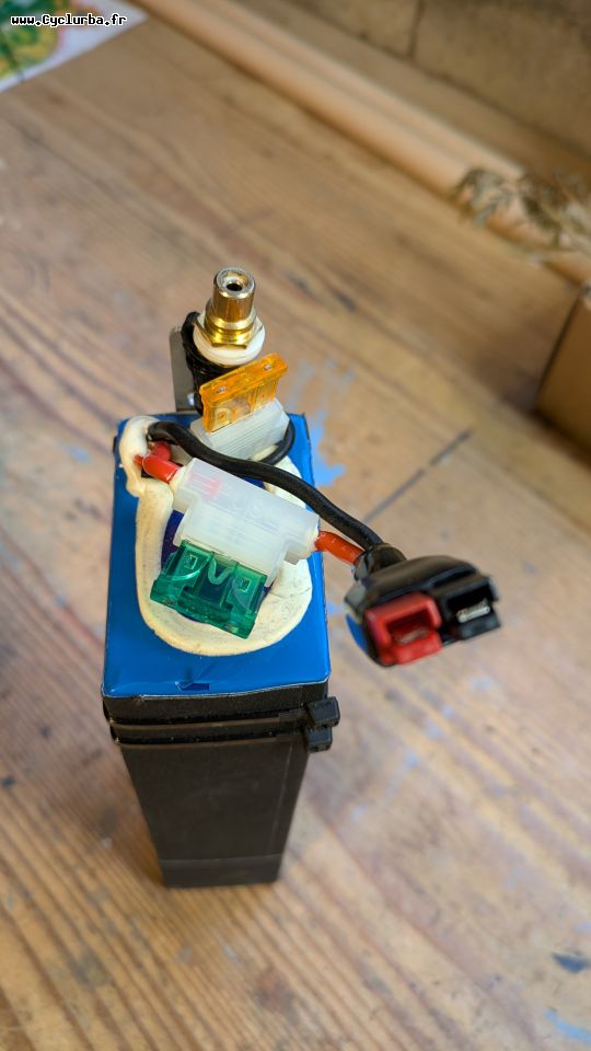

Mattaw44
22-03-2025 à 12h17
Ma batterie OZO avec fusibles
Anonyme, 16 msg, (FR).
 Citer Alerter [759070]
22-03-2025 à 12h20
Parfait.
Ne compte pas trop sur un fusible pour protéger le transistor du port de charge. Ce dernier claquera avant que le fusible fonde.
Toujours être très propre sur ce qu'on branche sur le port de charge. Pas d'inversions de polarité, pas d'objets métalliques, pas de fiche détériorée. Sinon, risque d'avoir à remplacer le BMS.
