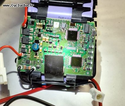

Jax
06-05-2025 à 11h52
La photo du BMS

Mmarc67
06-05-2025 à 13h09
Salut. Je ne suis pas, et de loin un spécialiste des batteries Bosch, mais il me semble que ton test n'est pas probant.
Je me rappelle avoir lu quelque part que les batteries Bosch ne délivrent pas de tension en sortie tant qu'elle n'ont pas reçu de "confirmation de présence du vélo", par l'intermédiaire du CANBus.
Pour preuve, il existe de petits appareils conçus pour tromper le BMS et permettre ainsi d'utiliser la batterie Bosch en dehors du vélo pour alimenter d'autres appareils.
Activateur batterie Bosch

Tu peux acheter une batterie Bosch d'occasion et garder ton pack de cellules sous la main pour éventuellement le greffer a la place des cellules d'occasion. Tu bénéficiera du bms d'occasion s'il est en bon état.
Les bms Bosch présente un défaut de conception au niveau d'une diode qui lâche facilement.
C'est peut-être le problème de ton bms, mais il vaut mieux s'y connaître pour le diagnostiquer.
Pour le reconditionnement le plus souvent il s'agit de changer le pack de cellules quand il est mort et conserver le bms d'origine s'il est encore bon.
Les bms ne sont pas vendus en pièce détachées comme un grand nombre de pièces des vélos à moteur Bosch.
C'est le principale défaut de cette marque.
