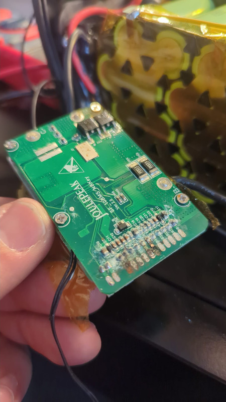

Sinon, pour info, voici a quoi ressemblait mon BMS d'origine quand je l'ai démonté :
Depuis son changement par un "no name" la batterie est utilisable à nouveau, mais toujours en capacité dégradée. La tension charge finie est de 40,7V avec 5 blocs a ~3,9V et 5 blocs a ~4,18V

Je n'arrive pas à éditer mon message précédent, mais je voulais préciser que sur la dernière photo, les 5vpistes abîmées correspondent aux fils des 5 cellules en "sous-charge".

Commence par rééquilibrer tes cellules, et ensuite si l'écart se creuse à nouveau achètes des cellules de grande marque connues sur Nkon pour les remplacer.
Les pistes abîmées correspondent aux cellules mal chargées ce qui confirme que ce n'est pas le déséquilibre des cellules qui a provoqué l'oxydation des pistes du bms, mais l'oxydation des pistes qui a provoqué le déséquilibre des cellules et la mise en sécurité du bms.
Ensuite la pose d'un bms neuf à permis de faire fonctionner la batterie mais comme les cellules n'ont jamais été rééquilibrées, le bms ne peut pas le faire, car il est trop important.
