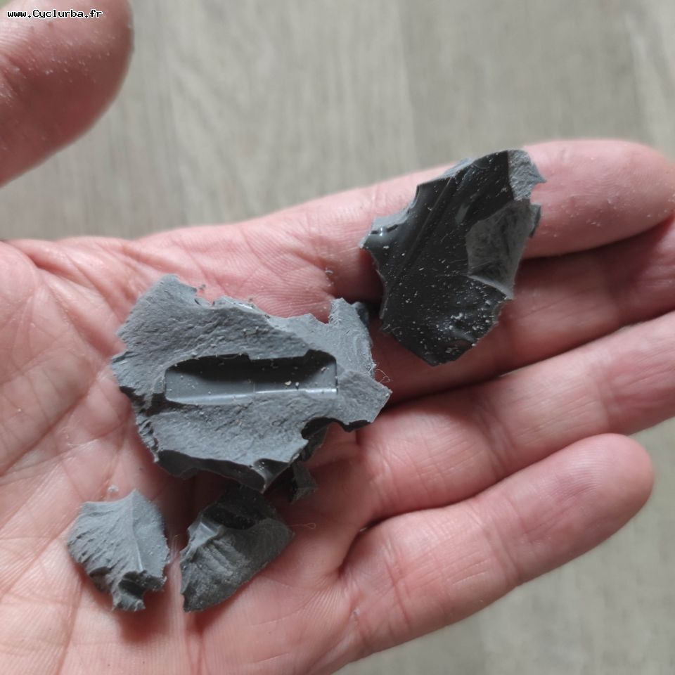

apres une tres grosse galère j'ai reussi a demonter la " facade avant " de la batterie, j'espérais trouver un bms "ordinaire" avec une fiche avec les 13 fils reliant chaque element au bms ,mais non ! pourquoi faire aussi simple ?!
mais la je suis vraiment bloqué,l'espece de mastic - dernière photo - apparemment entour le bloc de batteries tres étroitement et j'ai peur de causer un court circuit si je vais a l'aveuglette , d'ailleurs il n'y a pratiquement pas de place pour passer un quelconque outil pour gratter le" mastic" !
pour couronner le tout l'arrière de la batterie n'est pas détachable comme l'avant sinon j'aurais "pousser" de ce côté là !

Et la dernière , l'espèce de mastic
Désolé je n'arrive pas à mettre toutes les photos dans le même message

Punaise on dirait qu'elle est coulée dans de la résine.
Bah là à moins de dépouiller la carcasse et éventuellement chauffer au décapeur thermique, sinon c'est poubelle.
Pour les photos, c'est normal " une photo par message", c'est écrit en dessous de la fenêtre "Choisir un fichier".
