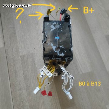

Alors voila la suite de mon aventure avec la fameuse batterie !
aprés la galère pour ouvrir que la face avant j'ai décidé de recourir a la manière forte : y aller a la disqueuse !
avec pas mal d'appréhension et en y allant très très lentement pour eviter la chauffe de la batterie( la carcasse en alu qui entoure la batterie chauffe tellement vite !) et a prés 2 jours d'acharnement (pas en continu biensur j'etais sur le lieu de travail qd meme! ) , cest la delivrance !
place au photos :

18-07-2025 à 20h45

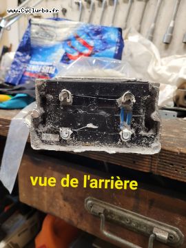

Delma
18-07-2025 à 20h46
l'idée etait de "pousser" de l'arriere vers l'avant mais ca n'a pas bouger un milimetre !
Anonyme, 24 msg, (FR-13).
 Citer Alerter [760976]

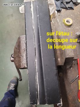

Delma
18-07-2025 à 20h48
découper la carcasse sur la longueur paraissait plus judicieux
 Citer Alerter [760977]

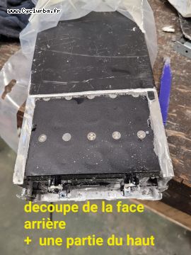

Delma
18-07-2025 à 20h48
c'est mieux mais pas assez , loin de la !
 Citer Alerter [760978]
Delma
18-07-2025 à 20h50
aprés une lutte acharnée et en s'aidant de l'étau , enfin :
 Citer Alerter [760979]

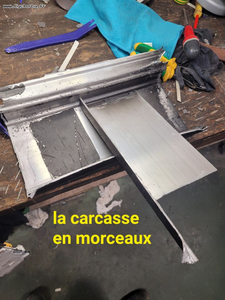

Delma
18-07-2025 à 20h50
la carcasse en morceaux
 Citer Alerter [760980]

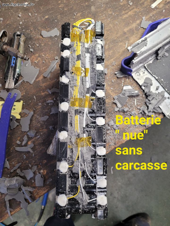

Delma
18-07-2025 à 20h51
identification des fils
 Citer Alerter [760981]
Delma
18-07-2025 à 20h52

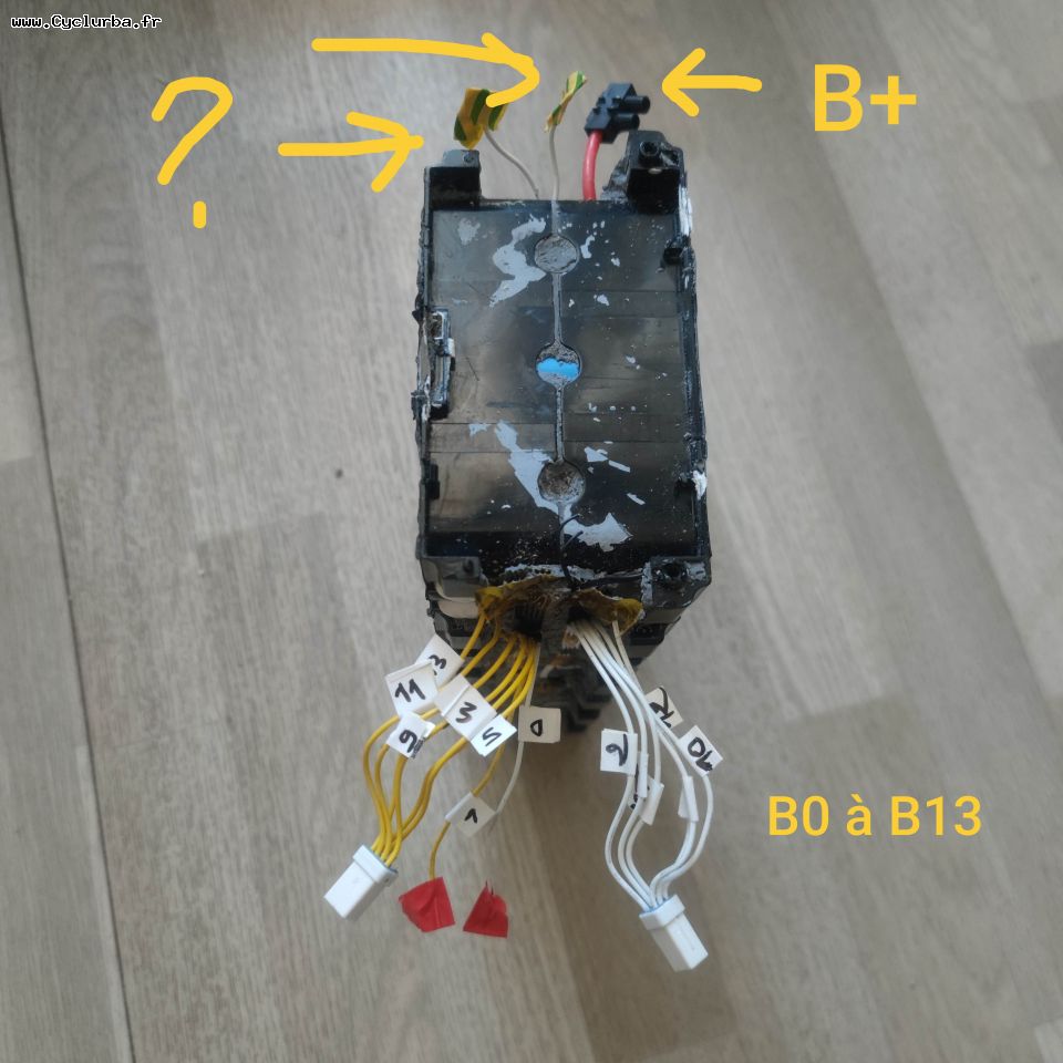

sauf erreur de ma part , sondes de temperature ( 2 paires de fils très très fins)
 Citer Alerter [760982]
18-07-2025 à 20h52
Delma
18-07-2025 à 20h53
reste les deux fils blancs a coté du fil rouge B+, je ne sais pas a quoi ca peut correspondre ?
 Citer Alerter [760983]
