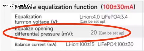

Oui le bms est capable d'avoir une telle precision comme on le voit sur la mesure des cellules.
En revanche les smartbms daily permettent l'équilibrage à partir de 20mV d'écart.
Donc quand les cellules sont équilibrées avec un detla de 6mV ou 2mV ce sont les cellules elles même qui s'équilibrent toutes seules car elles sont en très bon état, le bms n'est pas responsable de cela.
Je viens de voir que les Smartbms Daily de 40 à 150A peuvent désormais équilibrer sous 100mA +/-30mA. C'est bien mieux que les modèles précédents qui n'equilibraient qu'à 30mA maximum.
Cela permet de se passer d'un module équilibreur additionnel et permet d'augmenter la capacité et le temps d'équilibrage sur une batterie dont les cellules sont déséquilibrées.

Pour le smart daily c'est 20mV de diff pour le déclenchement de l'équilibrage.
Quand à la lecture c'est bien 1mV.
D'autres bms peuvent équilibrer à partir de 3mV de diff.

La mention "can be set up" indique que cette valeur semble paramétrable. Sur mes BMS, qui ne sont pas des Daily, j'ai mis le minimum réglable: 1mV.
Mais on est bien d'accord que 20mV suffisent largement. J'ai simplement mis une valeur aussi basse juste pour détecter plus facilement un groupe qui tendrait à diverger en vieillissant.

Oui c'est réglable à la hausse. 20mV c'est le minimum sur les smart Daily.
Le Daily standard c'est 10mV non réglable (logique).
Oui 20mV c'est très bien et quand les cellules sont en bonne santé elles finissent de s'équilibrer toute seule.
Je n'ai pas de smart Daily mais des équilibreus actifs de marque "100 balance" dont les soft/hardware sont identiques aux Daily.
Au début je me demandais pourquoi l'équilibrage continuait à se faire alors que le réglage ne permettait pas de descendre en dessous de 20mV de différentiel.
En observant le fonctionnement et la led d'équilibrage j'ai compris que l'équilibrage se faisait sans aucune action de la part de l'équilibreur.
Ça rejoint ce que tu as remarqué depuis des années. Les cellules en bonne santé s'équilibrent d'elles même.
