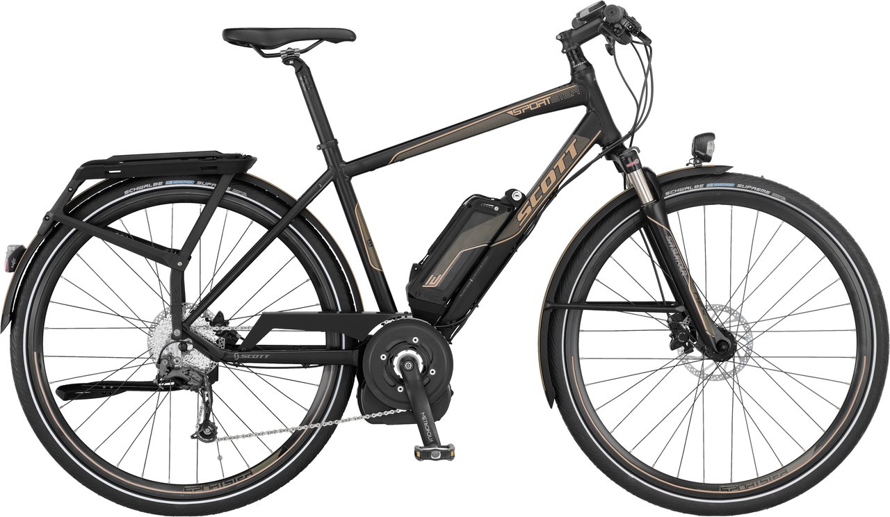

Depuis 2013 je conduisais un vélo VTC, de ce type-là :
Après qq années je l'ai modifié pour qu'il soit plus confortable. Au quotidien je le trouvais un peu trop sportif. Et j'avais assez rapidement des fourmis dans les mains/bras (genre après plus de 10km).
Du coup j'ai mis :
- gros pneus
- potence réglable
- selle à parallélogramme
Et c'était pas mal. Le réglage de la potence était cependant limité par la longueur des câbles venant du moteur. Plus haute, les câbles étaient trop tendus en manoeuvres.
Mais malgré tout, je cherchais encore plus de confort (bosses...)

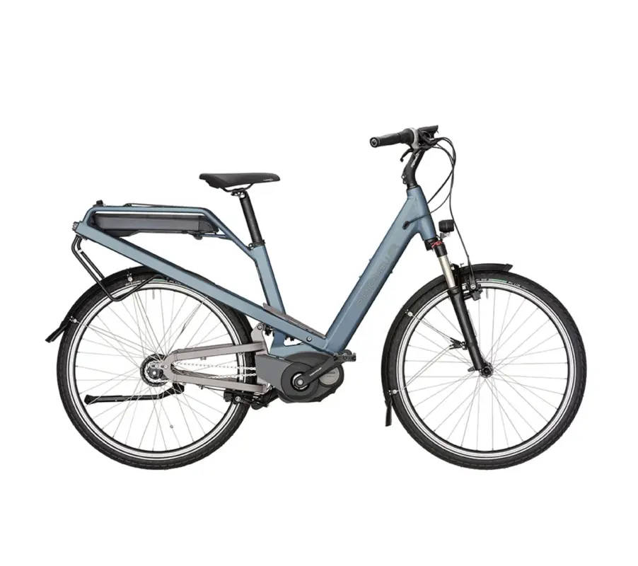

Du coup j'ai changé de vélo et j'ai acheté ça :
Les points-clés que je cherchais :
- cadre ouvert (marre de faire le chien qui pisse, surtout le matin, on ne rajeunit pas )
- position droite
- suspension arrière
Et il est pas encore content le Bifidusse ?
Ben non. Et je suis peut-être en train de reproduire le schéma du Scott, à savoir modifier le vélo pour en faire quelque choseh qui n'est pas possible.
Le R&M est fourni avec un guidon droit, avec un angle faible des poignées. C'est plutôt un vélo de ville qu'un vélo hollandais (et c'est sans doute ça qui ne va pas).
La position est globalement plus confortable qu'avec le Scott modifié. C'est plus droit mais tjs un peu penché. C'est pas mal du tout mais les fourmis dans le bras droit reviennent quand même. Il faut juste plus longtemps.

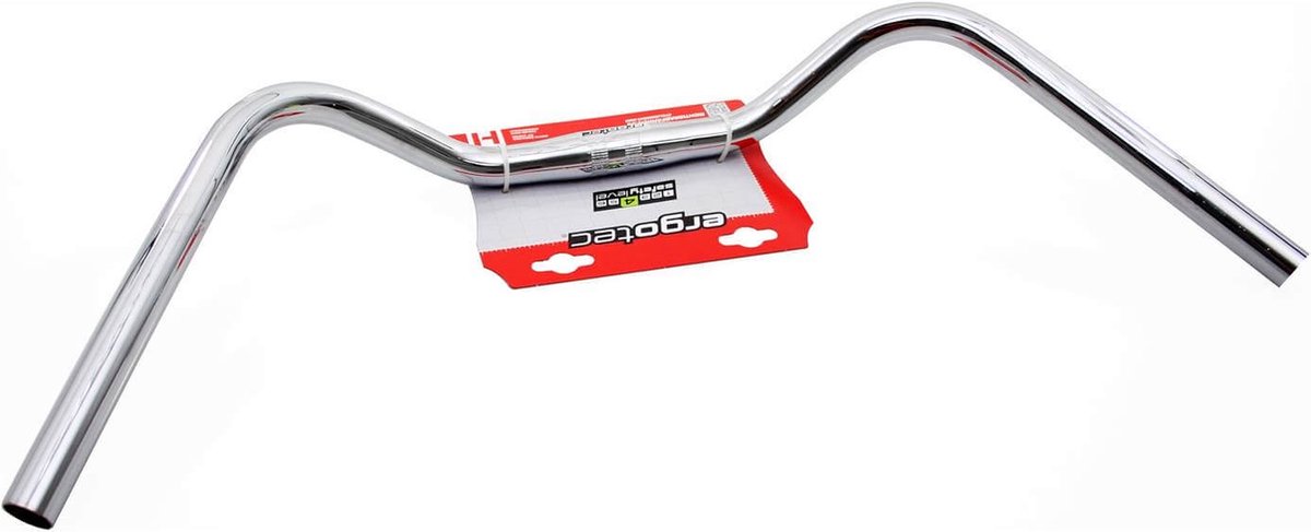

J'ai commencé avec un guidon à 45°.
Puis comme je ne parvenais pas à avoir une position vraiment droite avec des bras vraiment relaxés, j'ai encore changé pour un guidon à 67° et une rehausse de 7cm.
ça commence à être bien.
Je suis presque bien assis tout droit.
Mais pour toucher le guidon, mes bras ne peuvent pas être complètement relaxés. Je me rends compte que je hausse un peu les épaules (je savais que je devais m'intéresser plus à l'actualité ). Si je les baisse, mon corps se rapproche du guidon. Comme si mes bras l'étaient pas assez long. Si je conduis du bout des poignées c'est mieux, mais ça reste un peu "entre-deux".

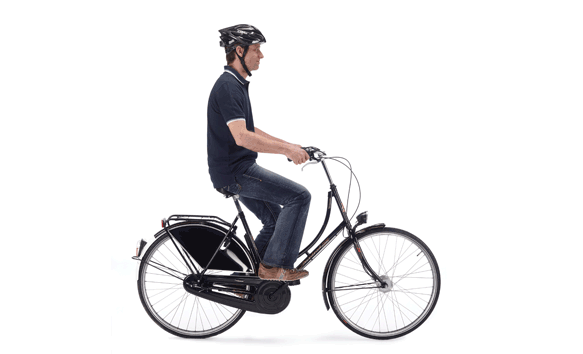

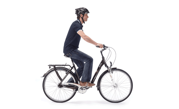

En résumé je pense actuellement être entre ça :
i.postimg.cc
et ça :
i.postimg.cc
(Ergotec a un site bien foutu sur les postures : goedfietsen.nl )
Donc pas totalement relâché, mais sans vraiment mettre de poids sur le guidon non plus.

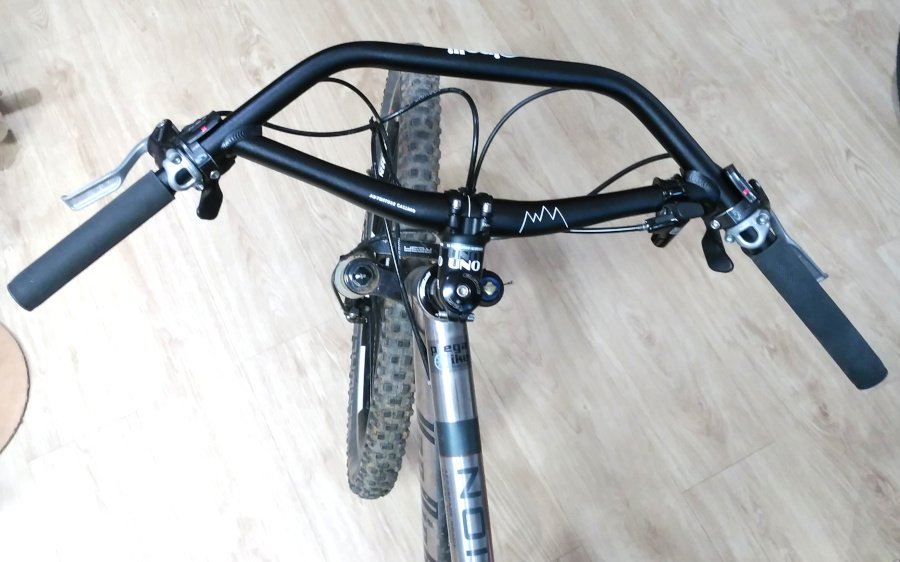

4e option, je dois tester un guidon bizarre (je ne suis plus à guidon près...) de type Jones / Cinelli Double Trouble :
Mais j'ai pas l'impression que j'aurai deux positions bien tranchées.
Ou encore ajouter des extensions de guidon (genre bar end mais positionnées plus dans la continuité que verticalement) au guidon plus droit. Pour avoir une position confort additionnelle au besoin.

16-10-2025 à 07h09
J'ai ce guidon sur mon vélo et la position est bonne bien droite. Bonne maniabilité aussi.
