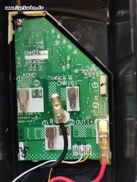

J'ai 2 batteries panasonic, et je me suis amusé à refaire les cellules en gardant l'ancien BMS qui protège les batteries.
Tout fonctionne, mais pour 1 des batteries je me suis amusé à retirer la colle qui protège le circuit de connexion.
Maintenant, cette batterie refuse de charger.
J'ai déjà testé le bms avec l'autre connecteur et ça fonctionne, donc je suis 100% sûr que le problème est le connecteur.
J'ai l'impression que ce qui bloque est l'information que le BMS reçoit dans le channel VDD, ID ou HDQ... parce que peut être j'ai fait sauté quelque résistance ou diode ou capacitor quand j'ai retiré la colle...
Bref, quelqu'un aurait les connaissances pour que je puisse faire réagir le BMS et charger les cellules ?
Je ajoute la photo du connecteur sans la colle ^^
Merci,

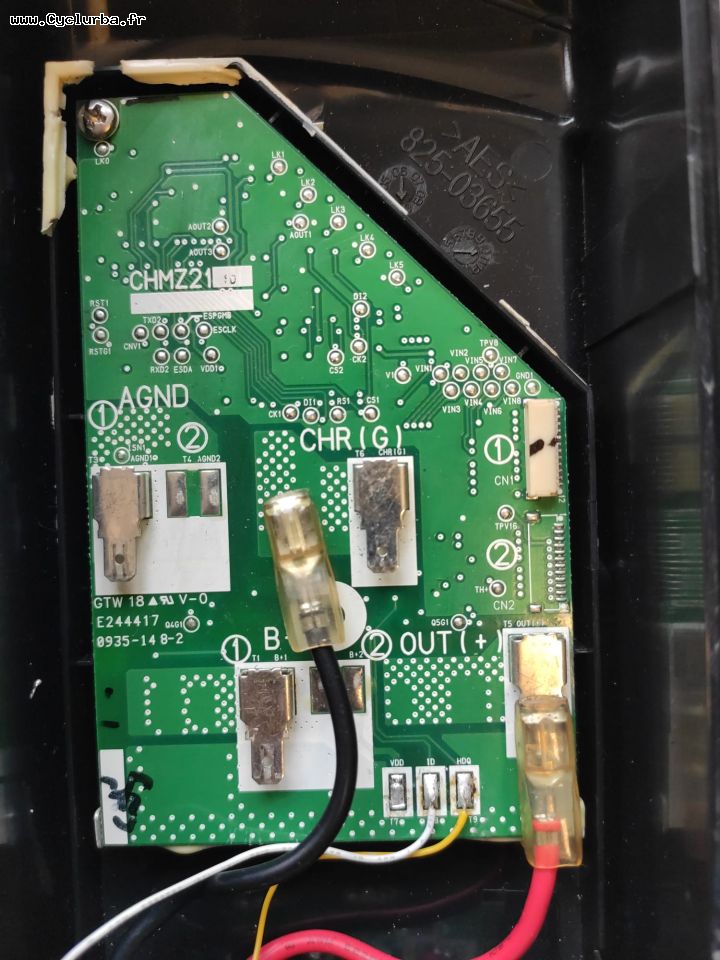

Emilic
23-12-2025 à 12h54
Et la photo du BMS en question :)
Anonyme, 10 msg, (FR).
 Citer Alerter [762684]
23-12-2025 à 12h54
Emilic
23-12-2025 à 12h58
Je ajoute la photo du connecteur parce que n'arrive pas a modifier mon premier message

23-12-2025 à 15h52
Si les fils servent à une communication entre le bms et le contrôleur c'est mort.
En revanche si c'est juste un contact on/off externe il doit y avoir moyen de shunter.
 Citer Alerter [762686]
23-12-2025 à 15h52
Emilic
23-12-2025 à 15h59
En effet... je pense que c'est une communication entre le BMS et le contrôleur...
Mais peut etre quelq'un a un connecteur comme ca ou il sait qu'est qu'il va pas...
Bref, au pire de cas je vais devoir changer le BMS et le chargeur
