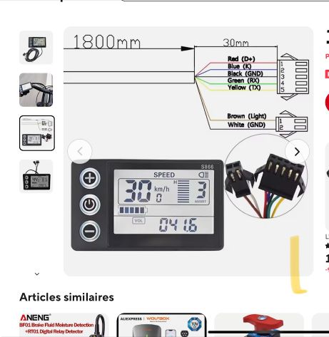

Voila le type de connecteur qui est présent sur le display LCD livré avec le contrôleur. Je ne sais pas ou viens se connecter le connecteur 2 broches, que je n'ai donc pas connecté

Essai Photo via hebergeur
Type de connecteur Display
Anonyme, 12 msg, (FR-85).
 Citer Alerter [762825]
Philno
11-01-2026 à 16h56
Bon Ok
Ca marche, Alléluia!
Donc pour répondre a la réponse de PEter.
* Tension a la Borne de la BAtterie
J'ai bien un peu plus de 40V
*Type de contrôleur acheté sur Ali Express
*Type de connecteur Display coté contrôleur une Fois 5 broches. Cote Display une fois 5 broches et une fois 2 broches
* Type de connecteur coté display livré avec le controleur. Une fois 5 broches et une fois 2 broches
Ma question: Je n'ai pas connecte le connecteur 2 brches en sortie du Display.
Le display n'affiche rien.
Dois je connecter le connecteur 2 broches et ou?
 Citer Alerter [762827]
11-01-2026 à 16h56
11-01-2026 à 17h15
Tu n'as pas besoin de connecter la petite fiche avec 2 fils venant du display.
Cela sert à l'alimentation d'un petit convertisseur 36/5v pour la lumière.
En revanche il.faut que la boucle du fil rouge de la connectique lcd soit fermée.
Ça a l'air d'être le cas sur ta photo.
