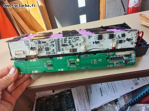

Voici le bms reçu, il fait exactement la bonne taille, seul les points de fixation changent donc ça sera pas trop gênant, reste à faire quelques soudures et croiser les doigts.
Les mosfet paraissent tout de même un peu léger, espérons que ce soit suffisant.

Salut les ptit's loup!
Vous m'en voudrez pas de ma syntaxe très familière mais c'est parce que j'ai eu une petite dose de dopamine après le montage de mon bms amazon :)
Désolé pour ceux qui aurait voulu garder cet info privée, mais après montage, la batterie marche parfaitement bien.
Bon j'ai mis longtemps à en être sûr parce qu'au au début ça ne marchait pas car mes cellules avaient atteint un niveau de décharge trop profond et le bms ne chargeait donc pas.
J'ai donc attendu d'avoir un chargeur capable de délivrer la tension nécessaire et un faible ampérage pour charger les cellules en direct sans passer par le bms.
En contrôlant bien sur que la tension soit bien répartie et qu'elle ne dépasse pas les 4v par cellule.
Une fois la tension un peu remontée, j'ai pu utiliser le chargeur d''origine sans problème, tout remettre dans le boitier plastique d'origine et utiliser mon vélo ( pour info un elops 700e, une machine de guerre ).
Je plaisante pour la machine de guerre mais c'est mon 1er vélo électrique et quasi neuf mais acheté pour 100€ seulement grâce a sa batterie en panne.
Et donc au lieu de payer plusieurs centaine d'euro pour une réparation ( honnêtement decathlon pourrait vendre leur f***** bms mais non ), j'ai pu réparer pour 18,49€.
J'ai essayé le vélo en grosse côte car comme je disais d'apparence les mosfets sont sous dimensionnés par rapport à l'origine, et pas de pb, ça grimpe.
Je vous joins une petite photo du montage, merci de ne pas faire attention au bordel derrière, je suis pas youtuber.
A la limite un petit plus serait de rajouté une info vers les led d'origine mais de toute façon l'afficheur au guidon indique l'état de charge donc pas indispensable.
