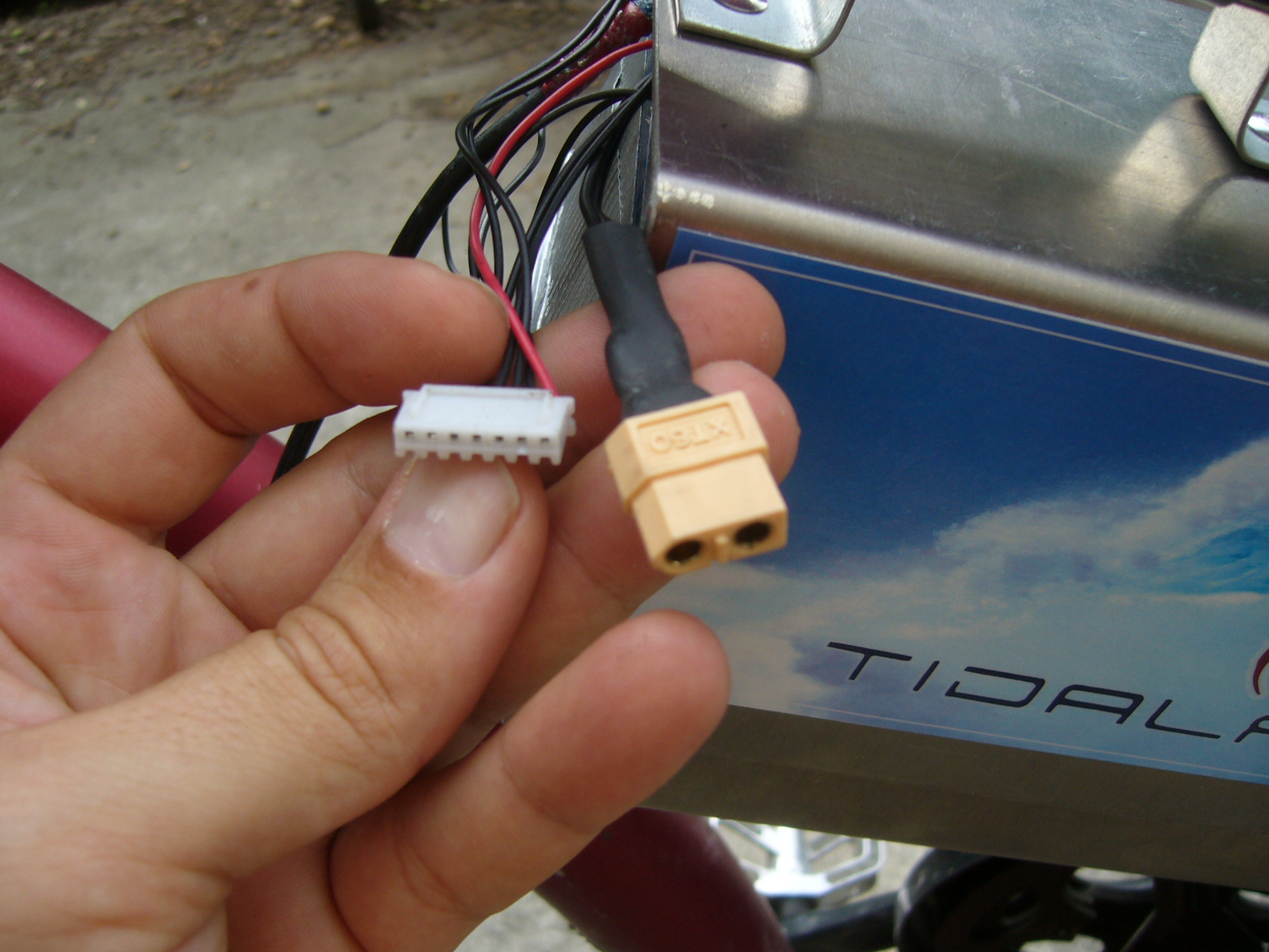

Un TidalForce Stepthrough, acheté d'occase. Bien lourd mais agréable à conduire. Acheté en 2013 si je me souviens bien. Il fonctionnait à l'origine avec des batteries NiMH logées dans la flasque moyeu de la roue avant. Malheureusement, j'ai du enlever tout le contenu de cette flasque pour le remplacer par une batterie externe au LiFePO4 (en fait, j'ai cru que les NiMH étaient mortes alors que c'était probablement le détecteur de frein qui bloquait le moteur .. )
Je me suis fabriqué une petite boite en alu plié pour placer ma nouvelle batterie LFP, que j'ai personnalisée avec une petite déco qui me plait. La fixation se fait par des colliers démontables par tournevis. Je sais que ce n'est pas terrible contre le vol, mais je n'ai pas trouvé de meilleure idée.
L'état de la batterie est vaguement indiqué par un voltmètre 1er prix acheté sur ebay et placé dans une boite plastoc de récup.
Pour faciliter la recharge par mon chargeur iMax B6 (que j'utilise sur mes panneaux solaires), j'ai placé des connecteurs JST et XT60 afin de recharger chacune des 2 moitiés de ma batterie 12S indépendamment et surtout sans avoir à redémonter la batterie du vélo. J'ai eu des petits soucis avec les connecteurs JST 7pts, certains fils d'équilibrage ayant rompu, rendant obligatoire le démontage complet de la batterie (grrr).
J'ai du faire la manip 2 fois, j'espère que c'est fini... En tous les cas, c'est assez jouissif de savoir que l'on roule "gratuitement" à l'énergie solaire. Bien sûr, je peux toujours passer à la recharge habituelle sur le secteur, via un connecteur Anderson.
