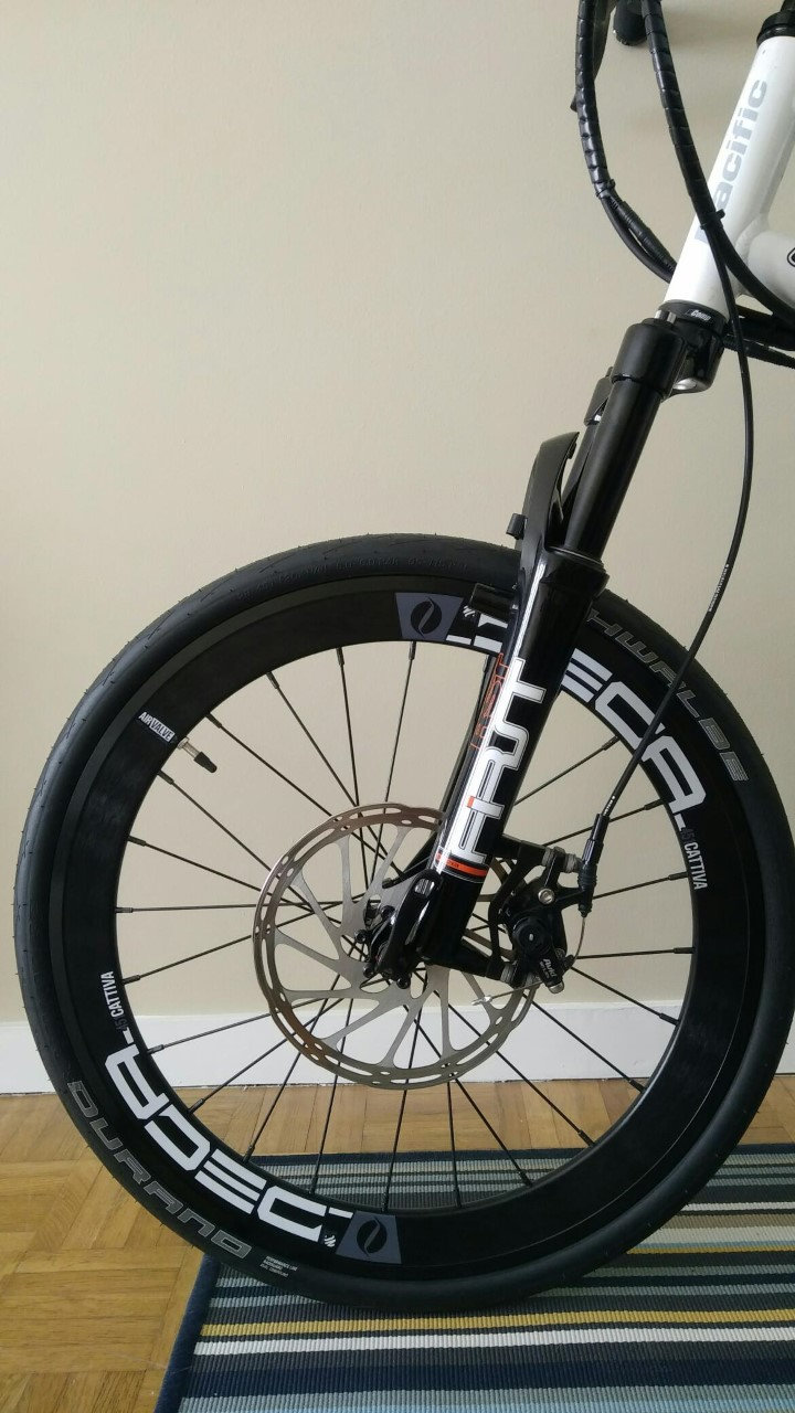

La fourche est donc une fourche RST First AIR 24" ! Autant vous dire qu'en 20" on ne trouve strictement rien de valable ! C'est une fourche oléopneumatique, y a les réglages de base et du fait de sa petite dimension, le poids est moins impacté et on retrouve un vrai amorti :

Pour le freinage, je décide de passer sur le meilleur frein a disque a câble du marché (bien meilleur aussi que 50% des pinces hydrauliques) : le Avid BB7 en 180mm (sur une roue de 20", le bras de levier est divisé par presque 2, donc la puissance de freinage est multipliée par presque 2, ça freine super fort mais c'est dosable.. le réglage du jeu au plaquettes se fait en 2 sec via les 2 molettes, fini les grippages piston et les plaquettes qui frottent sans arrêt...) :

Les roues sont des DECA en dimension ETRTO 451 (marque Taïwanaise, ils sont fans des Small Wheels la-bas), les moyeux sont en alu usinés dans la masse avec tirage droits des rayons, cad sans cintrage a leur base, c'est bien mieux pour la résistance de ceux la et l'ensemble de la roue, surtout avec cette puissance, idem pour les gros freins a disque. La roue libre a l'air tout aussi costaude, son bruit est bien présent :
Les pneus sont des SCHWALBE DURANO 28-451 très roulants... :

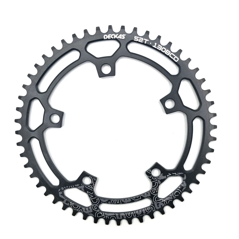

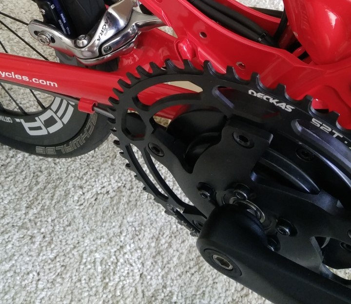

J'ai mis un plateau a dentures NARROW WIDE en 52 dents. J'arrive assez facilement a 60km/h, je pense passer sur un 58 dents par la suite pour grappiller quelques km/h :
Narrow wide profil :
Pour adapter un plateau standard 130BCD il vous faut un adaptateur :

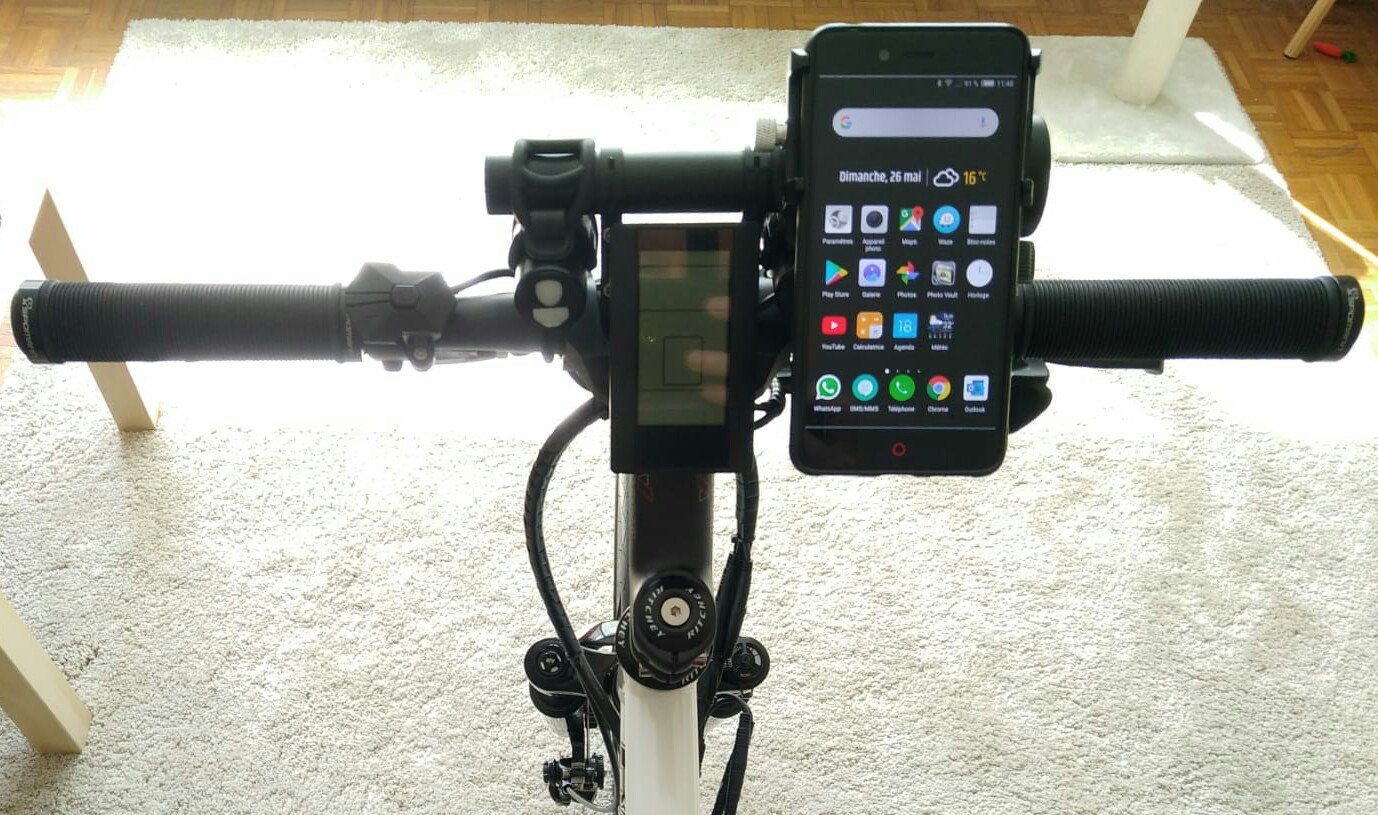

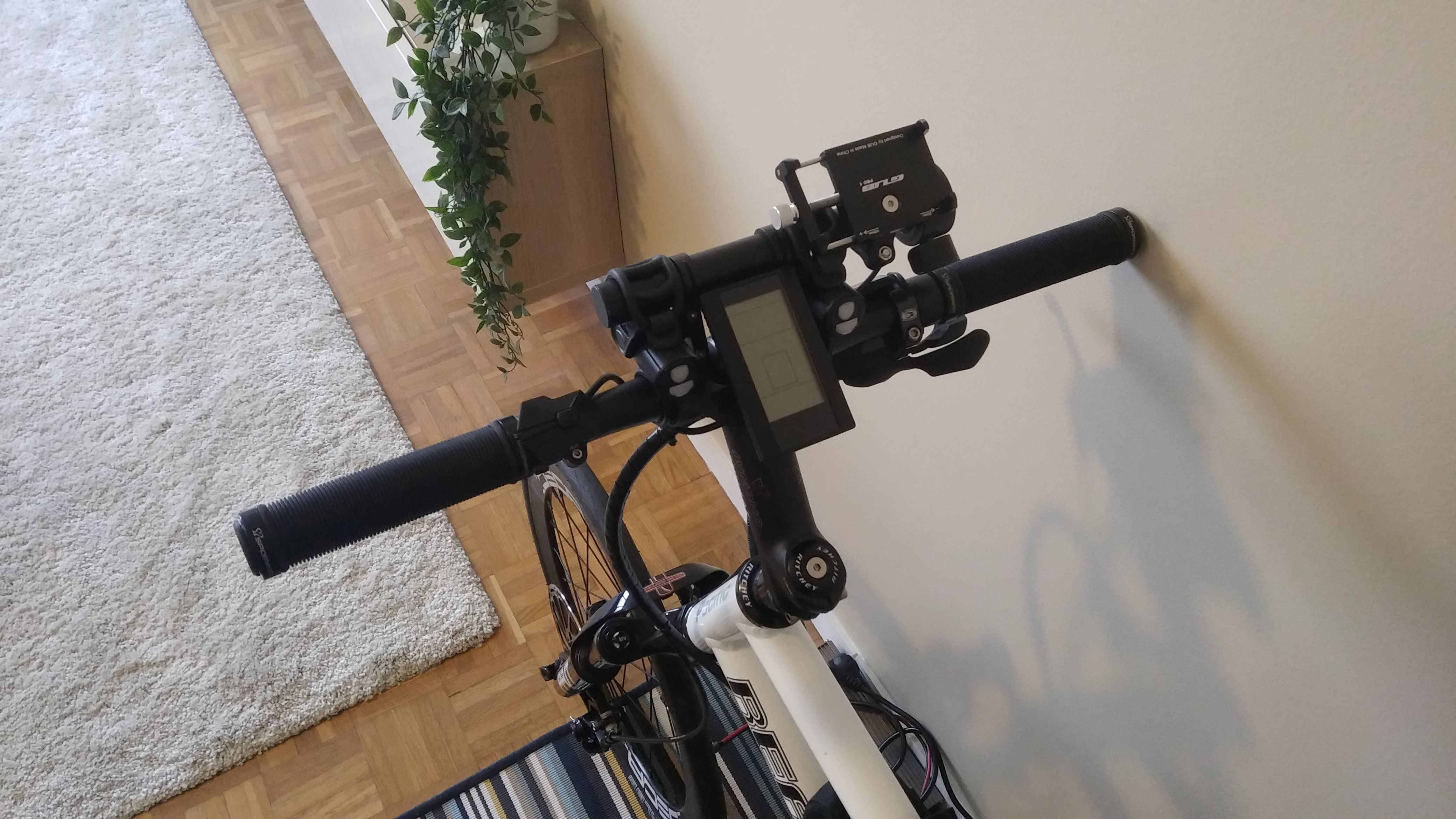

Le cintre est un 31.8mm droit, que j'ai recoupé a 500mm afin de garder un bon CX et ne pas faire parachute. Au niveau de la console centrale, j'ai pris la C965 avec gâchette (accélérateur) :
Je vous laisse réfléchir sur la position de la gâchette :
j'en cause ici : cyclurba.fr
J'y ai ajouté 2 lumières XPG350 :
un support pour Smartphone :
et le tout tient sur un support en alu comme celui-ci :
