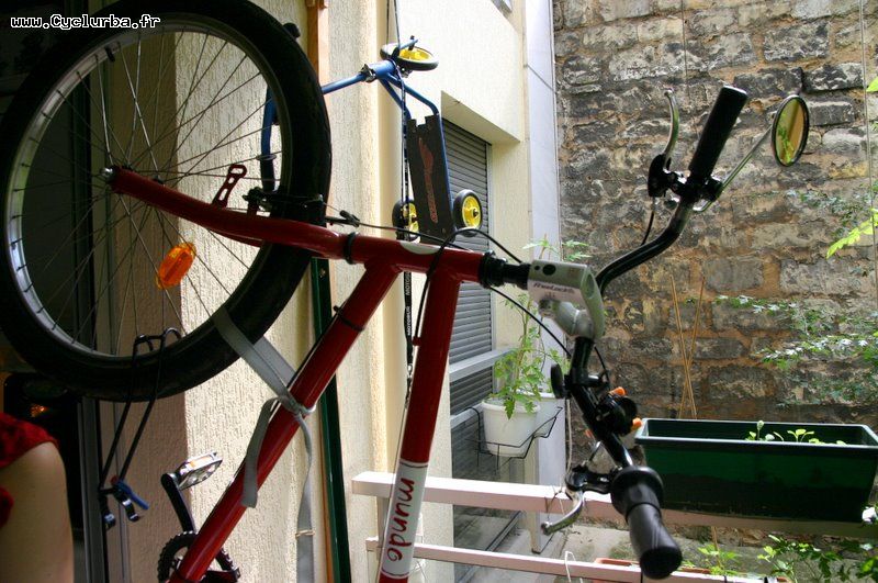

Le démontage de la potence de mon mundo a été rapide, une clé allen, la roue bloquée avec une sangle, le mundo vertical sur son porte baggage (sa position de rangement habituelle sur le balcon), trois petits tour de clé, une tape sur la clé pour décoincer et la potence d'origine s'en lève.
