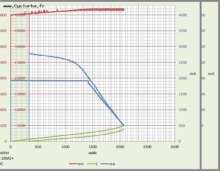

31-10-2013 à 15h41
Après un an, pas de perte de capacité sur ces A123 du marché gris ... on peut pas en dire autant de mes batteries Li-Ion protected 14500 dont la moitié sont mortes et pour le reste, elles ont perdu la moitié de leur capacité.
Ces 26650 sont rechargées à 1C (2A) et utilisées dans des torches LED Cree U2 en mode SOS le jour ou 100% la nuit.
Ces 26650 sont aussi assez insensible au froid (inférieur à 8°C) ... en terme de capacité restituée au regard des mêmes Li-Ion en comparaison.
la photo indique une recharge effectuée à 50% de décharge, la A123 fait 2,1Ah restitué.
La courbe du haut (plate) montre la tension qui va de 3,5v à 3,6v sous 2A de charge.
La courbe du bas est l'évolution du courant.

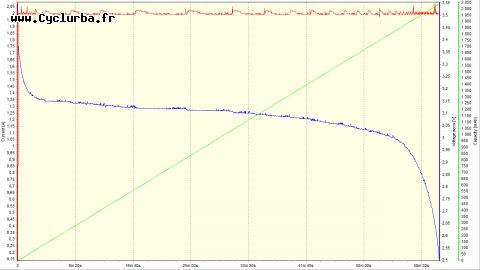

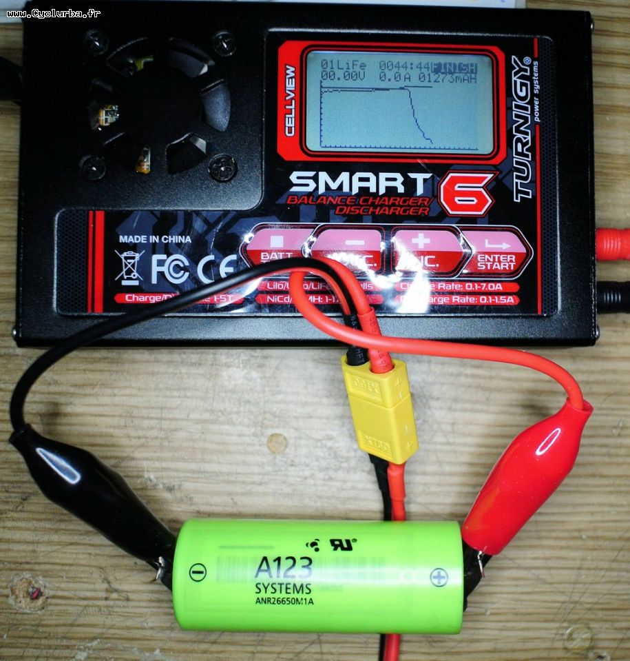

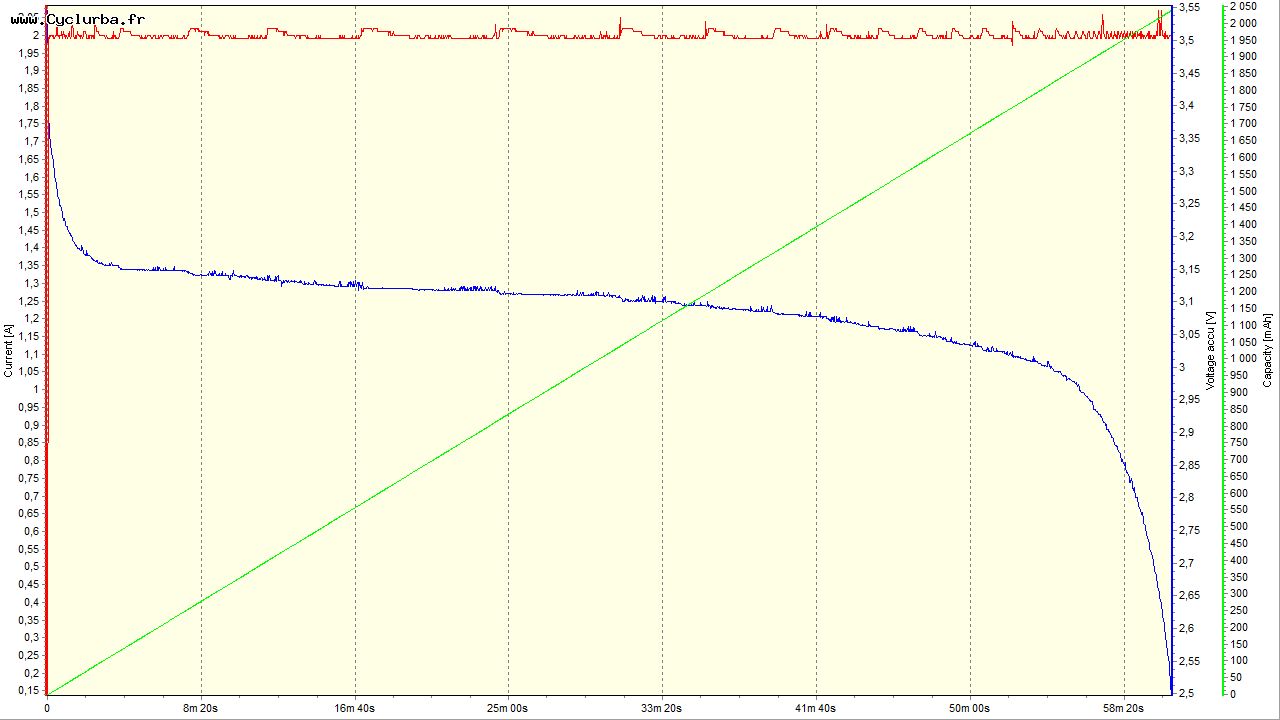

31-10-2013 à 15h41
22-01-2016 à 14h30
Test des 4 accus de 2014 utilisés 1 an à plein régime puis stocké 1 an pleins.
Ils seront remis en service dans un compresseur 12v : Fabriquer un compresseur à air sur batterie
Décharge à 1C (2A).
Coupure à 2,5v et la tension reste à 2,72v après (raison pour laquelle il est préférable de couper à 2,7-2,8v une LifePO4.
