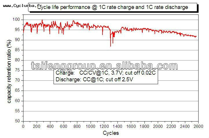

Pour les tests, j’achète chez lui car il envoie vite : Mais pour une grosse commande, j'irais chez lui : Je dois reprendre les mesures ... car c'est pas comme les CALB, y'a aucun plan nulle part de ces cellules. J'aimerais mettre des BMS Picaxe mono-cellule comme sur les CALB.
Le "optimal discharge" est très faible pour ces cellules...

Super, vivement ton retour de test car cette notion de "optimal discharge" me chiffonne
Ca voudrait dire que pour garder une bonne durée de vie il ne faut décharger à + de xx Amp préconisé?

Oui.
Néanmoins, les vendeurs habituels fournissent des courbes de cycles à 1C ...
taifenggroup.en.alibaba.com
