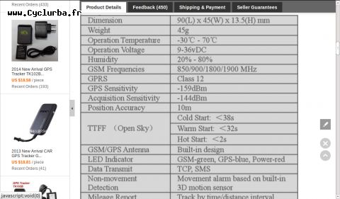

on trouve un traceur qui semble être GPS, (et non gsm seulement) :
GT02A , à quinze euros cinquante, port compris
il fonctionne entre 9 et 36 volts, et n'a pas d'accus
www.aliexpress.com
La question, est-ce vraiment un bon géolocalisateur ?
est-ce une arnaque, ou une bonne affaire?
Merci d'avance, dans la mesure, ou ils profitent souvent de la confusion de la langue pour vendre des
traceurs "gps" sans GPS, dans cette même fourchette de prix... il en reste 961 en stock

Ce modèle à bien un GPS intégré c'est très clairement indiqué dans les caractéristiques technique ici.
Après est-ce un bon localisateur? Je n'en sais rien mais pour ce prix le risque n'est pas bien grand. En plus par rapport à mon TK102 on peut le brancher directement sur la batterie du vélo ce qui est un très gros avantage.

Par contre, vu que c'est mentionné nulle part, on peut supposer qu'il ne possède pas de batterie. Il s'éteint donc quand on retire/éteint la batterie du vélo.
 Citer Alerter [352818]
Oregn
05-12-2014 à 12h34
Oui, mais ce n'est pas nécessairement un inconvénient car les batteries intégrées ont une autonomie ridicule.
De plus elles peuvent se décharger et gonfler si on les laisse dans l'appareil même éteint (C'est le cas avec mon TK102).
J'imagine bien un GT02 installé et branché en permanence à l'intérieur du boitier de la batterie du vélo .
Pour peu qu'il dispose d'un système de mise en veille lorsqu'il est immobile, ce serait vraiment le top: Plus besoin de s'en occuper, il serait opérationnel 24h/24h et invisible en cas de vol.
Certes en cas de séparation de la batterie et du vélo, c'est la batterie qui serait tracée et non le vélo mais c'est peu probable et même si cela se produisait on pourrait quand même remonter jusqu'au voleurs.
Par contre je me pose une question les 36V maxi c'est une tension nominale? Va-t-il supporter les 42V de la batterie du vélo chargée à bloc?

D'après cette notice: www.globalspace.fr %20Manual.pdf
Il fonctionnerait de 9 à 60V
Avec une alim à découpage:
Current:≈22mA(12vDC)
≈12mA(24vDC)
Cela donnerait environ 7mA à 40V (168mAh par jour, 1,7Ah pour 10 jours)
Donc ça pompe quand même pas mal sur la batterie... Ne pas oublier de recharger régulièrement ! (en 2 mois, une batterie de 10 Ah sera vide...)
J'en ai commandé un pour tester... c'est plus grand qu'un TK102 (un poil moin épais)
