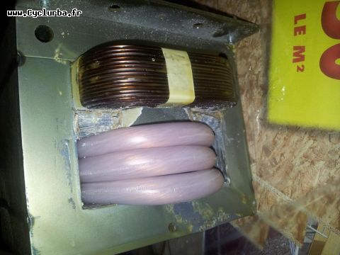

Se qui est bien, sur ce transfo,c'est qu'il y a 4 réglages sur le primaire
Je vais mettre une photo du transfo demain !!!

Richardel
18-10-2016 à 10h24
Ah, je me réjouis de voir ce transfo car s'il y a des "reglages" sur le primaire, c'est qu'il est multi tension... je vois pas quoi d'autre

Bonsoir tous le monde,
Richardel,oui c'est bien ça mon transfo à 4 réglages sur le primaire ce qui me donne le choix entre 4 tension de sortie différentes
Du coup j'ai fait des essais ce soir,et j'ai comparé avec le transfo de joss76 (micro ondes rembobiner) !!!
Donc celui de joss76: 4tours au secondaire,tension à vide 3,7v et 600 ampères en cours circuit !!!!
Pour le mien: 4tours au secondaire,tension à vide 4,2v et 800 ampères en cours circuit !!!
Pour augmenter l'amperage il faudrait que je réduise le nombre de tours,mais sa ferait descendre la tension donc je ne pense pas que se soit bien intéressant
Surtout que le j'ai fait un petit test sur un accu HS ,il faut vraiment qu'une impulsion sinon sa Perse direct
Pour ton histoire de chauffe, je ne suis pas le mieux placé pour répondre mais je penserais en premier,a la section de câble un peu juste,pour exemple le transfo de joss76 avait tendance à chauffer pendant les essais alors que le miens (malgré la puissance plus élevé)ne chauffe pas,par contre j'ai utilisé un câble de 50mm2 multi-bruns!!!

silicium81
19-10-2016 à 07h25
Tu devrais baisser à 3 tours. Si la tension est trop importante, cela provoque un arc qui perce l'accu très très vite... (comme tu le constates)

silicium81
19-10-2016 à 11h00
Il faut aussi bien remplir en cuivre le secondaire sinon on perd de la puissance (et donc des ampères). Le secondaire de mon transfo: 3 tours de 25 mm2

Micka76550
19-10-2016 à 12h45
Ok ,par contre avant de rembobiner à 3 tours,j'ai oublié de préciser:
Comme je l'ai dit j'ai 4 réglages et j'ai donné les valeurs Max !!!!
Donc les 4 valeurs:
1: 2.2v. 460A
2: 2.55v 500A
3: 3.3v 670A
4: 4.2v 800A
donc le réglage 3 m'a l'air pas mal ?
Et le 4 pour les grosses épaisseur
