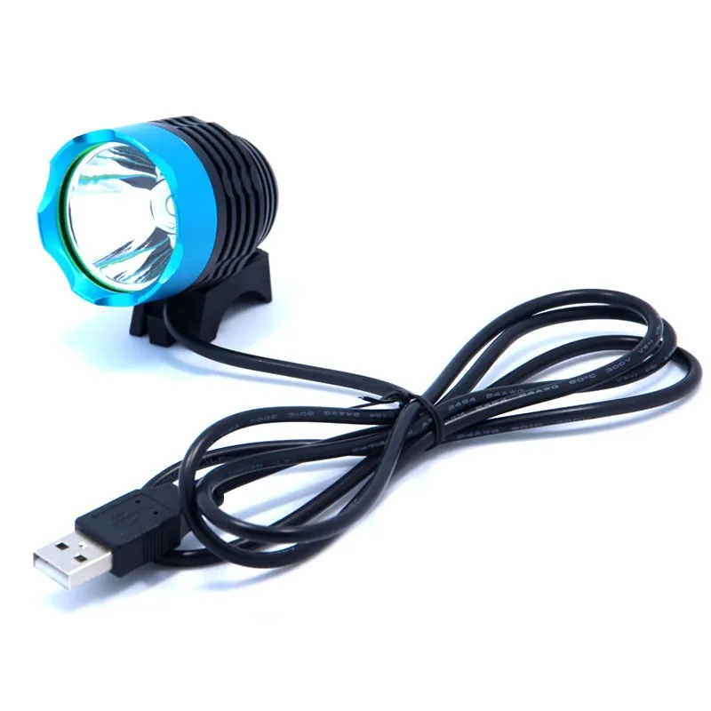

j'étais un peu dans ton cas avec même batterie, même display 850c et un bbshd qui a une prise éclairage en sortie de moteur, mais de faible puissance du coup j'ai dédié la sortie éclairage du moteur uniquement au phare arrière rouge avec une de ces leds et l'allumage de l’arrière est géré de façon automatique par le capteur de la 850c.
et j'ai confié l’éclairage avant à ce modèle de chez amazon qui est livré avec une batterie4s et qui éclaire vraiment tres bien.
MAIS il a un gros souci auquel il va falloir remédier : le rétroéclairage led du bouton power du phare est costaud et reste allumé en permanence. pas de véritable interrupteur entre la batterie et le phare. résultat une batterie pleine se décharge tte seule en quelques jours.
quel type d'interrupteur discret pourrais-je intercaler entre batterie et phare? si vs avez des suggestions je prends.

J'ai le même phare USB : problème réglé avec une rallonge USB munie d'un interrupteur, coupée et récupérée sur un ruban LED USB.
C'est faisable avec des dominos ou un fer à souder.
