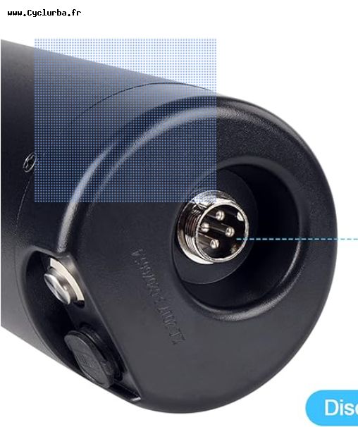

Merci, Sotos, avec ta "gourdasse, tu m'aides à réfléchir à ce que je veux. On trouve moins cher sur Amazon, par ex, c'est certain, autour de 200/230 euros, et parfois avec le chargeur. Par contre, je ne connais pas trop la fiabilité de ces marques. Unit pack power, par ex, vendu à 218 euros ici :
Unit pack power
Ou Panda cycles :
La Panda n'est qu'à 199 euros, mais parfois, pas cher, je me méfie aussi. Et puis il y a un truc que je ne pige pas c'est leur "connecteur de décharge, boule et femelle. Qui connait ce connecteur visible sur la photo ?
Et les poids aussi varient pas mal, pour 7 amp entre 1,2 et 1,5 kg, sans qu'on comprenne trop pourquoi, or ce qui m'intéresse c'est du léger, car la majorité de mes déplacements ne dépassent pas 30 km A/R, et sur un Géant déjà léger, 7 Amp, ça me semble permettre d'aller loin. Quand j'ai adapté ma batterie Frog sur ce vélo, j'ai gagné au moins 10 km en autonomie par rapport à mon pliant de 24 kilos. Alors, avec une batterie de 1,2 KG, ça sera encore mieux. Ici, sur Okovelo, ils ont fait un test avec un vélo de route léger, et avec 800 m de dénivelé ils ont fait 60 km avec encore 20/100 de charge. Mais bien sur ça dépend aussi du cycliste ! okolevo.fr
Si je passe à 10 Amp, ça fera au moins 2KG, ce qui n'est pas vraiment léger à transporter. Bref, voilà un peu où j'en suis, à chercher la légèreté à meilleur prix.
