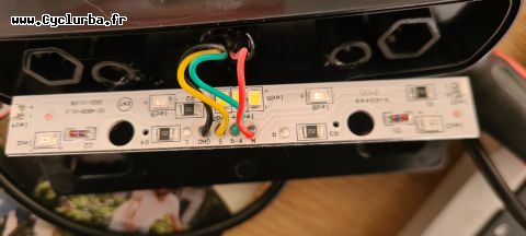

Marcangel69
07-03-2025 à 12h44
Désolé pour l'attente, je n'avais pas encore reçu le produit en question il a donc fallu que j'attende.
Malheureusement pas de notice explicative avec le produit en question, je l'ai donc démonté. Voilà les photos. Je ne suis pas électricien donc je n'y pige rien (pour l'instant du moins)
Et voilà donc ma demande réitérée, j'ai une batterie 36v mais pas de contrôleur accessible.
J'aimerais savoir comment brancher mes fils vert et jaune sur une batterie 36v pour que, lorsqu'on appuie sur le frein, cela s'allume.
Voici les photos de comment cela est soudé/branché à l'intérieure.
et photos de ce que j'ai comme frein avec le type de capteur, celui-ci est 2 pin.
Merci par avance pour votre aide.

07-03-2025 à 12h44
Marcangel69
07-03-2025 à 12h47
photo 2
