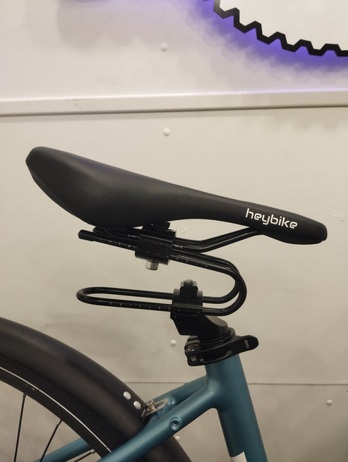

j'ai beau avoir du gros boudin basse pression sur mon fat bike, avec la selle pas top que j'ai, je cherchais depuis un moment à améliorer le confort au niveau du cul . à moindre coût évidemment.
j'ai exploré un peu toutes les variantes de tiges de selle suspendues vues sur le net, du simple ressort vertical aux versions articulées hors de prix, et à un moment je suis tombé sur ça :
ben franchement pour 5€ livré via ali, ça fonctionne à merveille ! faut tritouiller un peu sur les distances des 2 points de fixation - la tige de selle d'un coté , et la selle elle même de l'autre - pour "doser" l'amorti +/- souple.
mais c'est magique et à part l'esthétique certes discutable, à priori ça devrait mieux vieillir sans entretien que tous les autres systèmes.
quelqu'un d'autre à testé ?

Salut.
Moi j'ai testé et je l'ai balancé.
Je dois être trop lourd, car le bidule s'affaissait complètement sous mon poids et n'amortissait plus rien, en plus de mettre la selle dans une position étrange.

Y vaudrait mieux que ça vieillisse bien, parce que si ça pète, aïe aïe aïe...

Les aciers chinois, surtout sur des pièces à 5€, ne sont pas réputés pour être de la meilleure trempe... J'aurais très peur qu'au bout d'un certain nombre de cycles de flexion, un des 2 bras casse brutalement avec le risque de chute ou de blessure sur une arête vive de la zone de rupture...

eventuellement sur un velo "route"... mais en VTT, je risquerais pas!!
