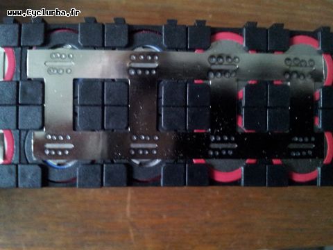

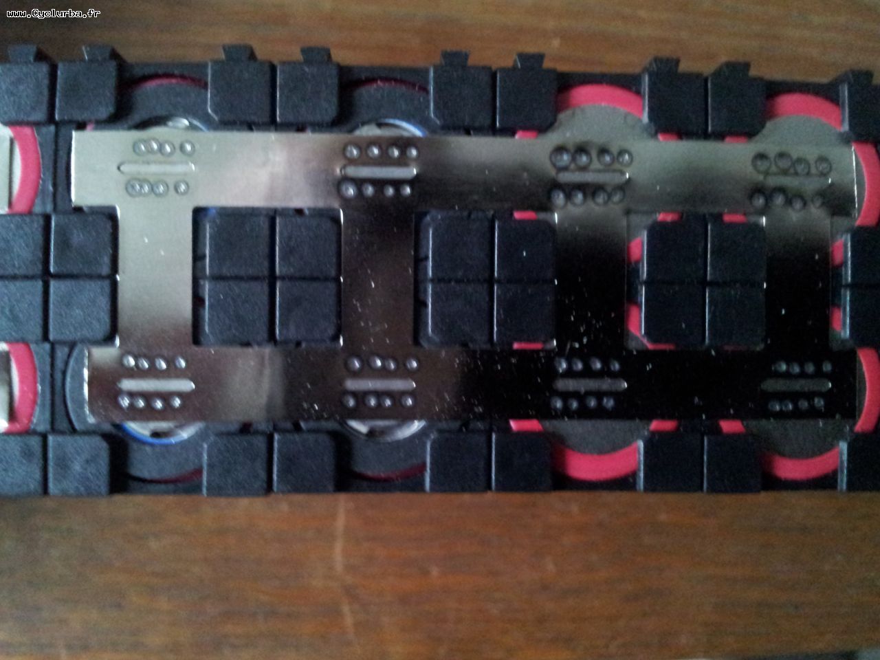

Page 44
Complite120 a écrit :
avec un secondaire de 2 spires et demi de jauge 4, c'est à dire 21mm², et J'obtiens 2,35V..

A 2.35V tu obtiens de bon resultat ?
Pour le nombre de spires ça dépend aussi de la taille du transfo et de la puissance du bobinage primaire, je ne suis pas certain que l on obtienne les mm résultats selon les transfos .
En tout cas merci de ta réponse, je vais regarder vers la page 44 si tu fais d autres observations ...
PS : en page 48 silicium parle de 3 tours et souligne le fait que la tension si trop élevèe
( plus de 3 tours ) augmente les risques de percer la cell, donc travailler avec une tension de 2.5V max me semble adéquat .

A 2,35V j'obtiens des résultats qui me conviennent avec 20ms et 80ms.
